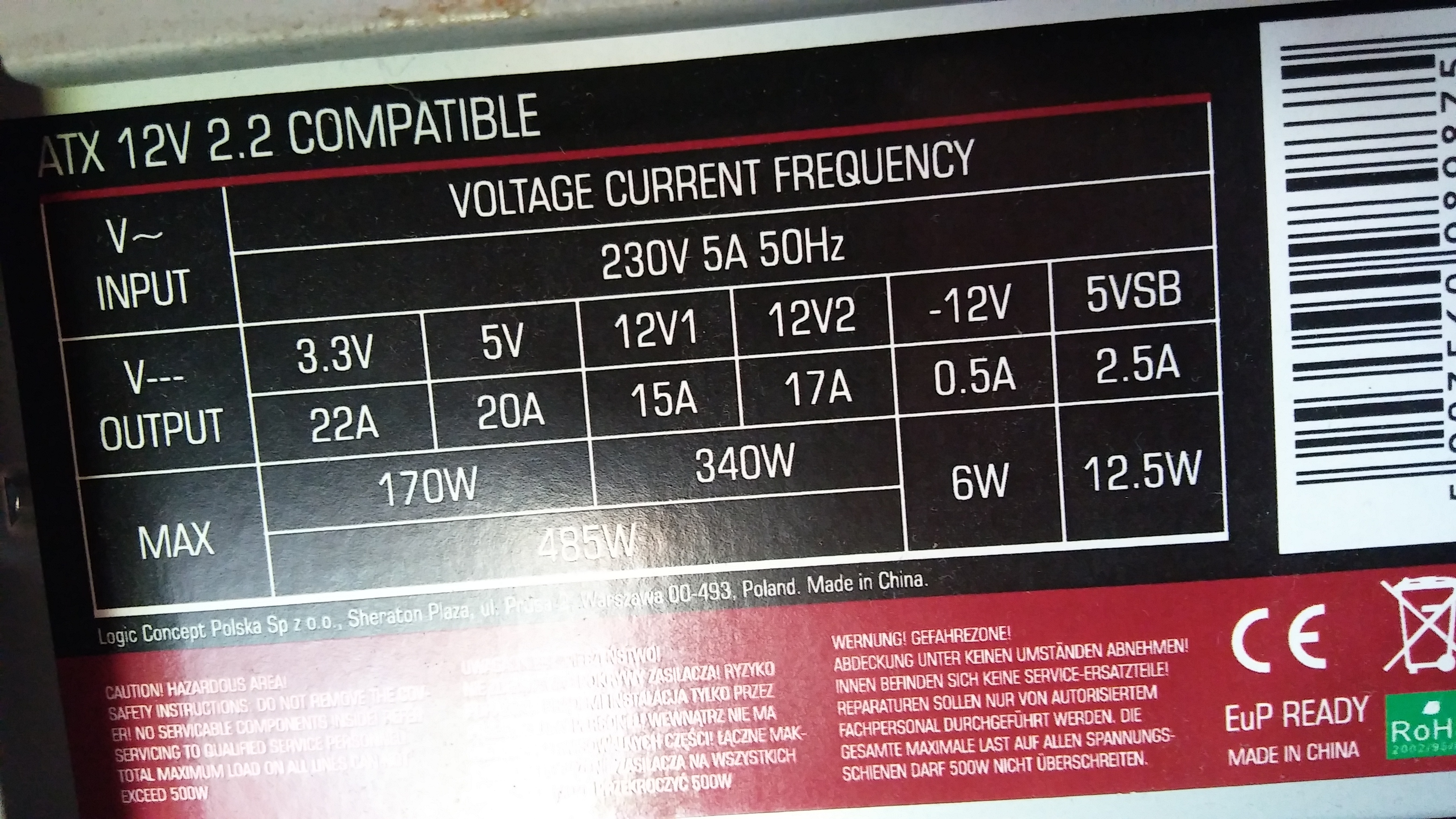

Zasilacz 485W, nie wiem jakiej marki.
Mam zamiar kupić przejściówkę 6 pin —> 6 pin, 8 pin.
Zasilacz jest firmy Logic. Poniżej podaję link do przejściówki z 6 pin do 2x 8/6 pin:
