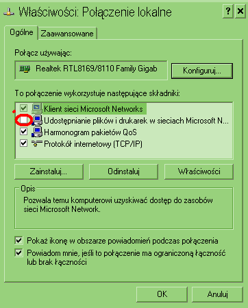

Jedyna usługa naprawdę niebezpieczna, przez którą może wleźć wannacry, to usługa udostępniania w sieci plików i drukarek. Drugie, to masz we właściwościach sterownika karty internetowej:

BTW. A Udostępnianie plików … mam obecnie włączone.
