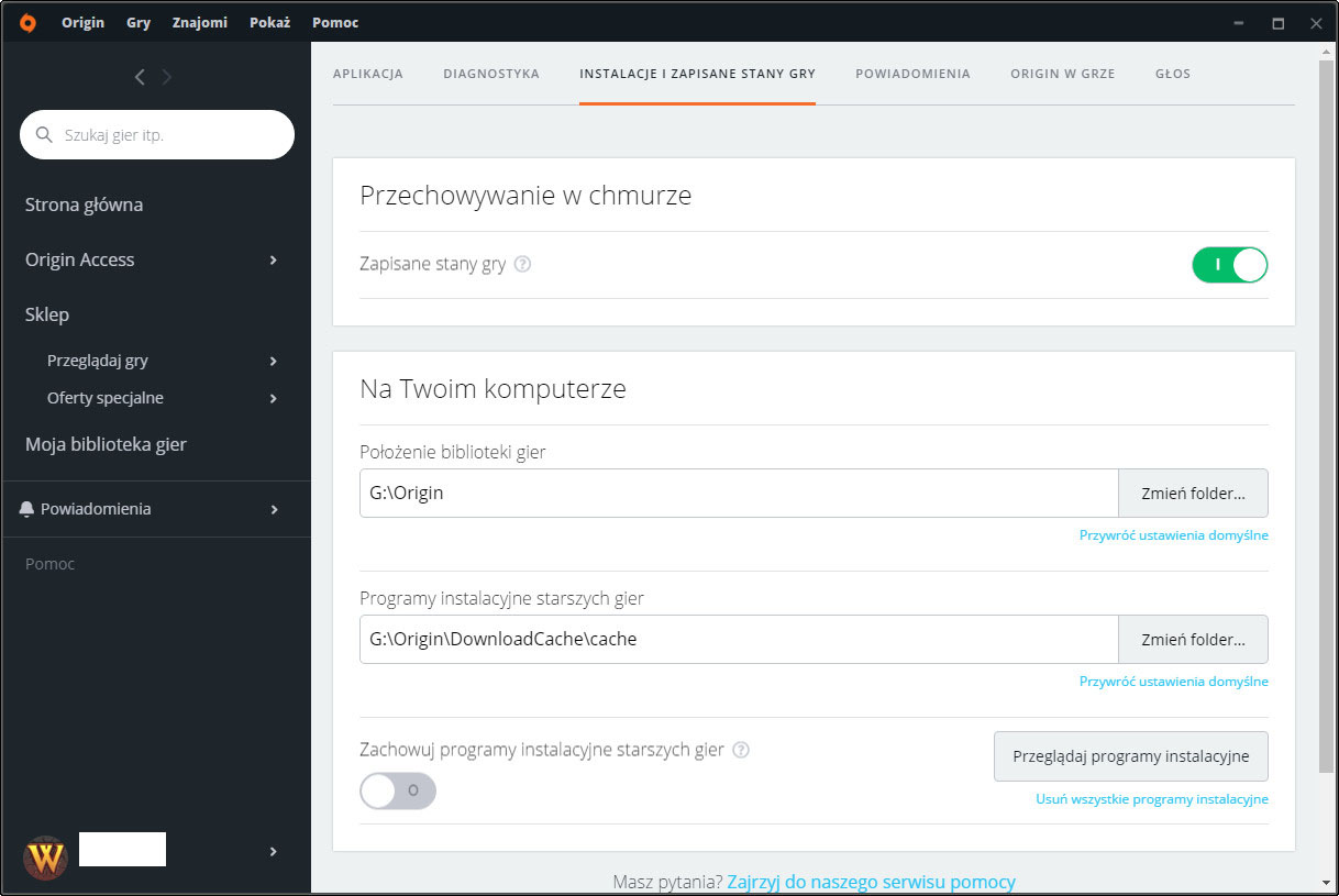

System przeniosłem na ssd. Chciałem zagrać w grę ale wyskoczyło w originie ze gra nie jest zainstalowana , a folder z grą był na dysku hdd. Chciałem zainstalować grę na dysk ssd ale wyskakiwało , że origin nie może zapisywać gry w katalogu głównym , ten sam problem poawił się w folderach z dysku hdd
To nie jest dobry pomysł aby gry były na tym samym dysku co system ale jak koniecznie chcesz to w ustawieniach konta jest wybór gdzie maja być zainstalowane gry. Musiałbyś wszystkie gry z Origina na nowo przeinstalować.

Tę grę zamierzasz zainstalować na partycji C, czyli na dysku SSD?
Miałem plan zainstalować na dysku F to poprzednio był dysk D ale pisze to co już napisałem , chciałbym zainstalować jednak a tym dysku twardym
Czyli na HDD?
Tak jest
Wobec tego:
  • po pierwsze, usuń niepotrzebną już zawartość z dysku HDD, czyli tę zawartość, którą już sklonowałeś na dysk SSD, bo wprowadza ona nieporozumienie dla systemu. Zrestartuj komputer.
  • po drugie, podczas instalowania tej gry zwróć uwagę na zapis ścieżki instalacyjnej, która powinna zawierać na samym początku literę F. Jeśli jest inna, to zastąp tę literę w ścieżce instalacyjnej literą F i kontynuuj instalację.
