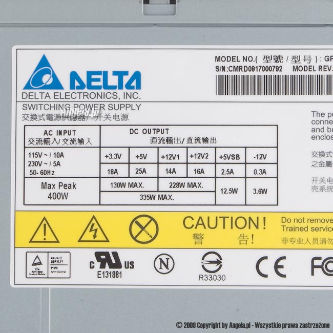

Nie za dobry. Jeśli to http://www.angela.pl/galerie/d/delta-gp … _10310.jpg , to jest niestety ATX12V 2.x z jedynie 335W nominalnej mocy. Co najgorsze, z tego zaledwie 130W na interesujących cię szynach 3.3V + 5V. Będzie naprawdę mocno “na styk”. Najlepiej zaraz po zamontowaniu zmierz napięcia miernikiem uniwersalnym i porównaj z http://pcsupport.about.com/od/insidethe … erance.htm . Pomiary dokonuj również pod pełnym obciążeniem np. właczony Orthos + 3d Mark jednocześnie. Obadaj linie 3.3V, 5V i 12V, szczególną uwagę zwróć na tą ostatnią. Jeśli wyniki będą na granicy normy ATX lub poza nią, czeka cię prawdopodobnie kolejna wymiana zasilacza.

Odpowiedź dostałeś post wyżej - to że działa nie znaczy że nie spowoduje problemów w przyszłości - sprawdź napięcia zgodnie z radami celem wyeliminowania ryzyka.
