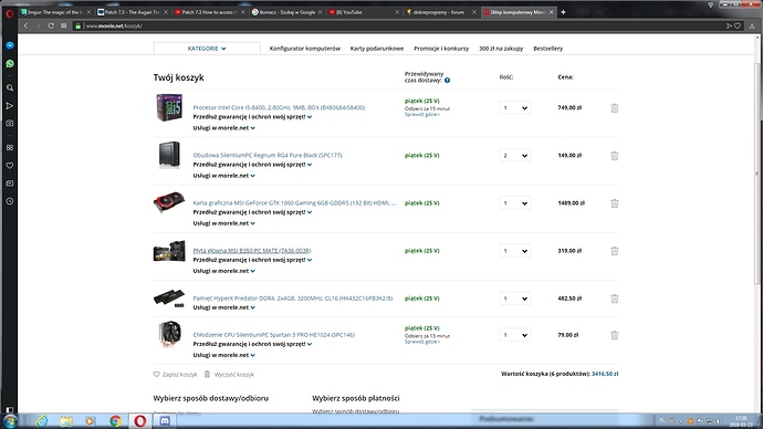

Witam po przemyśleniach wybrałem oto taki zestaw !
Płytę główną wziołem od raizena ponieważ można zainstalować w niej pamięci szybsze i oczywiście same pamięci 3200mhz.
Proszę o opinie czy taka konfiguracja będzie dobra i funkcjonalna z możliwością rozbudowy w przyszłości.

Źle. Procesor Intela, płyta pod AMD. Wróć do mojej propozycji, bo np kości 3200 nie są Ci potrzebne, gdyż płyty pod B360 nie obsługują szybszych pamięci jak 2666, a w dodatku masz tam procesor z większym zegarem.
Lub Ryzen:
Niepotrzebnie kombinowałeś.
Albo Ryzen, albo Intel. Mieszać się nie da.

wiadomo jak to noobek
przekombinowałem
