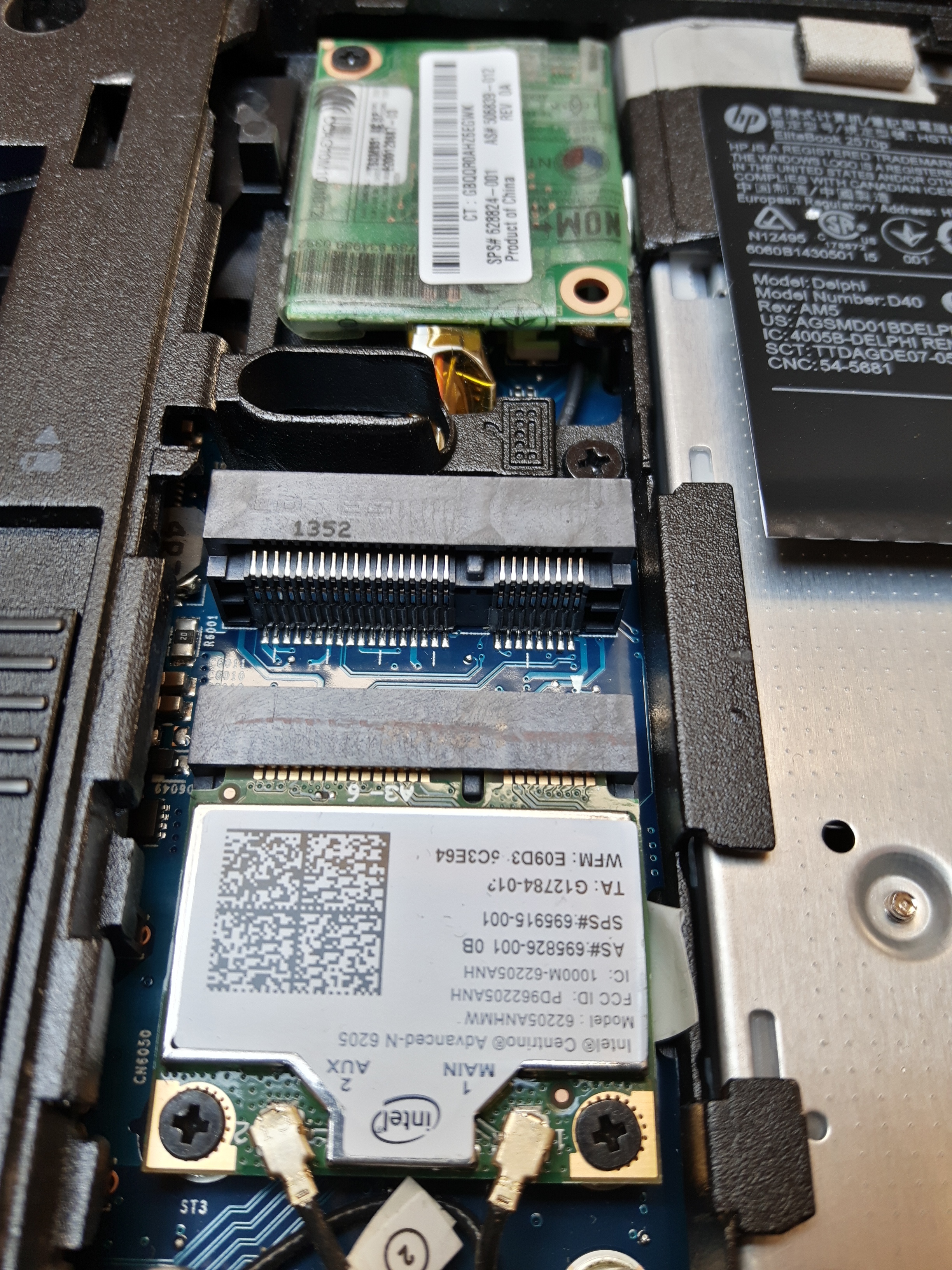

Wi-fi zapewne masz w mpci-e + jedno wolne miejsce na SSD lub modem 3G/LTE.
Tak się właśnie zastanawiałem czy mam modem, bo gniazdo na sim jest (a nie dam rady teraz sprawdzić).
Moduł WiFi jest wpięty. Za nim są 2 zaizolowane złącza takie jak do WiFi.
Przed WiFi jest gniazdo, wydaje mi się że podwójne. Może być tak, że na jednym gnieździe idzie GSM i SSD.
Masz je wymiennie, albo SSD albo WWAN, karta wchodzi na tą Intela co masz wciśniętą (wi-fi).
Powinieneś jeszcze mieć kable antenowe tam gdzie masz te od wi-fi, 2 lub 3 luźne.
Mam 2 zaizolowane kabelki z takim złączkami jak do WiFi - pisałem powyżej.
Z ciekawości włożyłem SIM-a. W Menadżerze urządzeń pojawiło się 3-cie nierozpoznane urządzenie :slight_smile:
