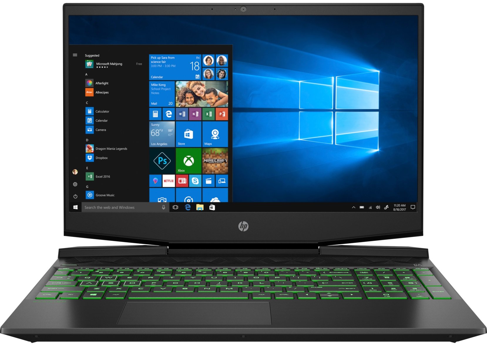

Miesiąc temu kupiłem taniego laptopa gamingowego - specyfikacja pod tym linkiem:
Wszystko chodziło super do dnia wczorajszego kiedy to system zaczął chodzić dużo wolniej, a gry odpalają się około 2 minut + FPSy spadły z około 120-150 do 18-20(CS:GO). Ogólnie każdy program jaki chce otworzyć na tym komputerze odpala się z wielkim opóźnieniem i chodzi wolno.
