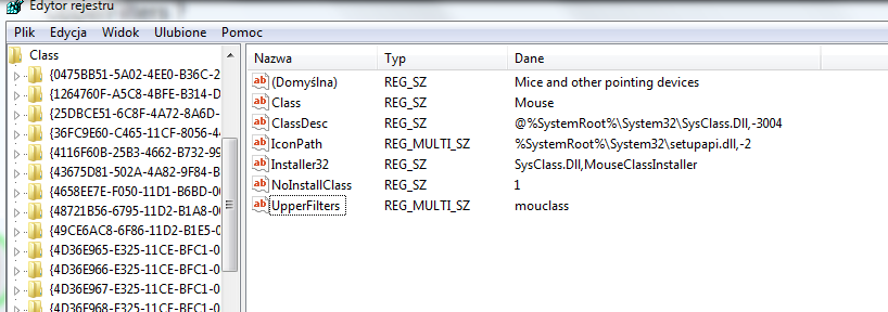

HKEY_LOCAL_MACHINE\SYSTEM\CurrentControlSet\Control\Class{4d36e96f-e325-11ce-bfc1-08002be10318}
Wartości :
UpperFilters ?
LoverFilters ?

Coś jeszcze kliknąć / w coś wejść?
Tu jest dobrze .
