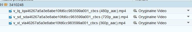

Tylko, że u mnie wyczaja np tutaj https://www.cda.pl/video/236263567/vfilm - 4-y strumienie, sciągam wersje 360p_aac, a wersja glucha, audio nie ma, jeno same video. Pozostalych trzech strumieni nie sprawdzalem, bo dlaczegóż mają mieć audio skoro ten nie ma
W kazdym razie audio nie ma. Tymczasem IDM sciąga (a+v) bez problemu dla kazdej rozdz.

ja pisalem o jdownloader: twierdzisz, że (screen) sciągasz 4-y wersje filmu (a/v wynikowo zmuksowane)…?
bo - jak napisalem - juz w pierwszym pobraniu 360p_aac dostaję tylko video. Zero audio. przy czym nie ma mozliwosci jakiegos ustawienia jdown. dla cda, bo nie ma wtyczki żadnej dla cda.

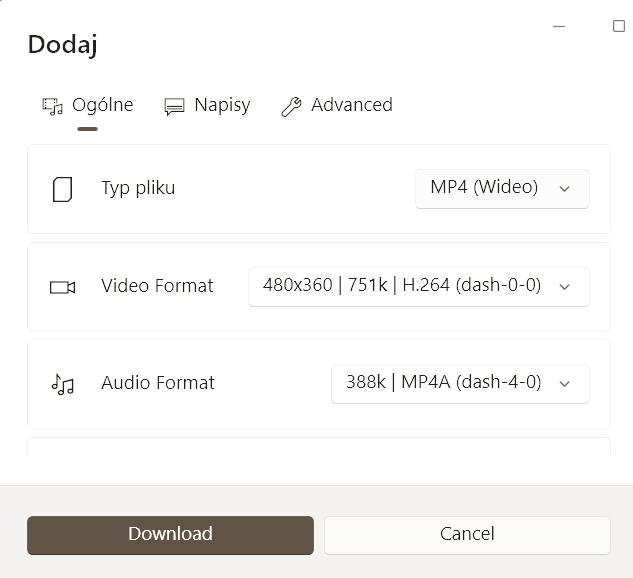

Niestety czasami wszystkiego nie ogarniesz jednym programem. Na marginesie, spróbuj tego: (GUI dla yt-dlp, ffmpeg) - otwartoźródłowy więc nie zaskoczy Cię nagle żeby zapłacić.
oto jak widzi Twój link, tj https://www.cda.pl/video/236263567/vfilm
można wybrać jakości i potem wszystko zostanie scalone w jeden plik.
Mogę wybrać np
i po chwili mam juz plik połączony z dwóch strumieni.
Program fajnie się rozwija, ostatnia aktualizacja tydzień temu.

czyli jdownloader bywa, że średnio sobie z tym radzi.
AI podpowiada bardzo obszernie, że: dla różnych serwisów HLS/DASH sa w sieci info o pustym torze audio, bo jdownloader albo nie widzi audio na www, albo nie potrafi zmuksowac z video. Czyli sprawa lezy póki co.

OK JDownloader nie ściąga z CDA audio.

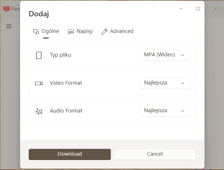

Dla zainteresowanych GitHub - NickvisionApps/Parabolic: Download web video and audio również kolejkuje
