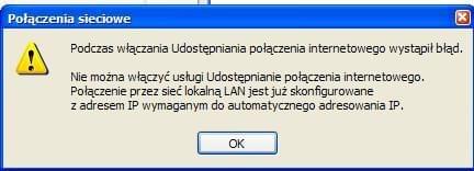

korzystałem z prezentacji z dobrychprogramów - komputery są połączone i teraz chciałbym zrobić udostępnienie połączenia internetowego, ale coś nie wychodzi. cały czas lecę zgodnie z instrukcją z demonstracji
mam komputer stacjonarny i laptopa, na obydwu jest xp, na stacjonarnym 2 karty: sieciówka i do neta radiowego, w lapku sieciówka. Na stacjonarnym w sieciówce mam ustawione ip 192.168.0.1 brama 255.255.255.0 a na laptopie 192.168.0.2 i brama taka sama. jak przechodzę do udostępnienia połączenia to w laptopie powinienem zmienić na automatyczny przydział i tak robie. ale jak zaznaczam udostępnienie połączenia to pokazuje mi sie taki błąd:
i po tym sieciówka na stacjonarnym zmienia ip na automatyczne i cala siec nawet przestaje działać. czy może to być spowodowane tym ze moje połączenie internetowe ma własne ip, bramę i dns-y? jeśli tak to jak to rozwiązać?
