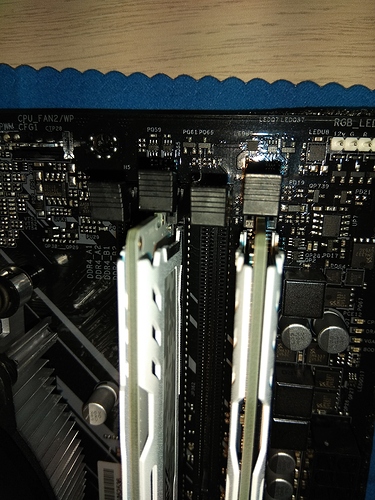

Składam swój komputer, płyta główna to Asrock x570 phantom gaming 4, pamięć RAM ballistix sport DDR4-3200 2x8GB
Problem jest taki, że wkładając ten RAM do slotów, on w ogóle nie klika. Da się go nadal wysunąć. Tutorial w manualu wygląda tak, jakby zapadki trzeba było zamknąć ręcznie.
Niezależnie od tego, jakiej siły używam, nie słychać żadnego kliknięcia. Środkowa część pamięci, ten rowek, wkładany zgodnie ze slotem. Pamięć wkładam do slotu 2 i 4.
jak dociśniesz to powinny same kliknąć
Na zdjęciu widać prześwit pinów co znaczy, że nie jest wsunięte do końca.
Pamięć dociskaj z obu stron na raz w poziomej płaszczyźnie

Nawet jak słyszę taki zgrzyt i czuję że coś mogłoby się uszkodzić? ten opór wydaje się bardzo nienaturalny

Jak już było napisane, wkładane jest dobrą stroną i to również widać na zdjęciach
Zatrzask zaczepów działa na zasadzie dźwigni. Musisz równomiernie docisnąć kość w slocie do płyty.
Tak jak masz na rysunku w instrukcji. Chwyć kość za rogi i włóż ją do slotu. potem palcami wskazującymi równomiernie dociśnij rogi pamięci do płyty aż zatrzaski się zablokują
1 polubienie

Ram trochę ciężej wchodzi niż by się wydawało naturalnie,
Jako, że upewniłaś się że jest dobrą stroną to, umieść kciuki z lewej i prawej strony kości i dociśnij razem.

Ok! chcę tylko wiedzieć, czy na pewno wszystko robię dobrze, czy to nie wina komponentów, że nie są kompatybilne, itp.
Pod spodem płyty głównej są piny, nie chciałabym ich połamać naciskając w tamtym miejscu.
Spróbuję włożyć jeszcze raz, dzięki za pomoc!

Słusznie się obawiasz. Najpierw zamocuj płytę główną do obudowy, potem zainstaluj RAM.
Za późno!! już włożone:)
1 polubienie
Dziękuję bardzo za pomoc. “use the force” to była glowna dewiza wkładania RAM u :smiley:
