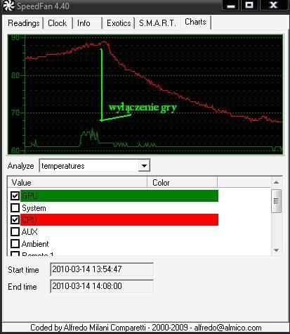

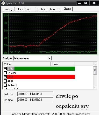

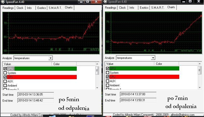

Temp grafiki po 5minutach gry
Log z programu

W tym logu jest napisane że wiatrak pracuje z siłą 30% jak zwiększyć jego moc do 100%??? pozdro
Hmmmm… Jest jeszcze jedna sprawa:
w spoczynku procesor ma około 65 stopni, po odpaleniu neta winampa 66. Sprawdze jeszcze jak sie zachowuje przy grze ale to może też być problem.
temperatury
Prosze ocencie co mam zrobić.
Temperatura karty graficznej jest normalna a co do procesora jest naprawde duża ,otwórz obudowe i zobacz co się tam dzieje,odpal też kompa przy otwartej obudowie(może wiatrak się nie kręci lub kręci się słabo),przeczyść też tą obudowe w środku,a jak nic z tego co napisałem to trzeba zmienić paste na procku.
