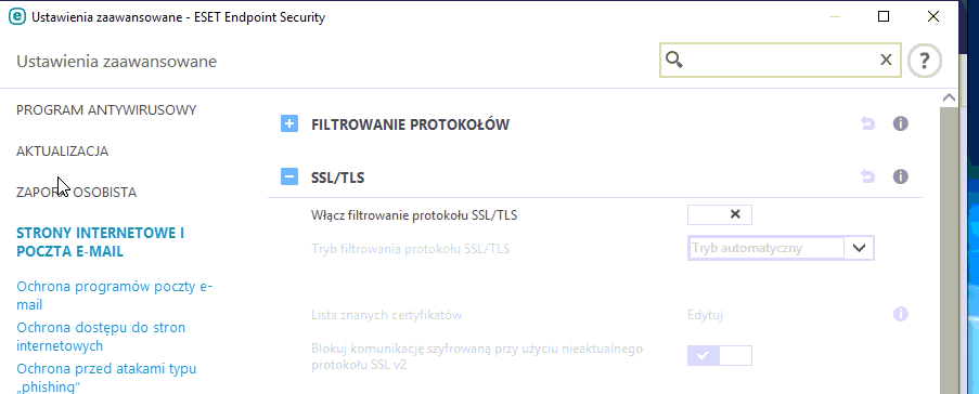

Po pierwsze, trzeba wykluczyć eseta, gdyby on był winowajcą nadpisywania linków. Pamietam, że miał w opcjach do odznaczenia skanowanie https.

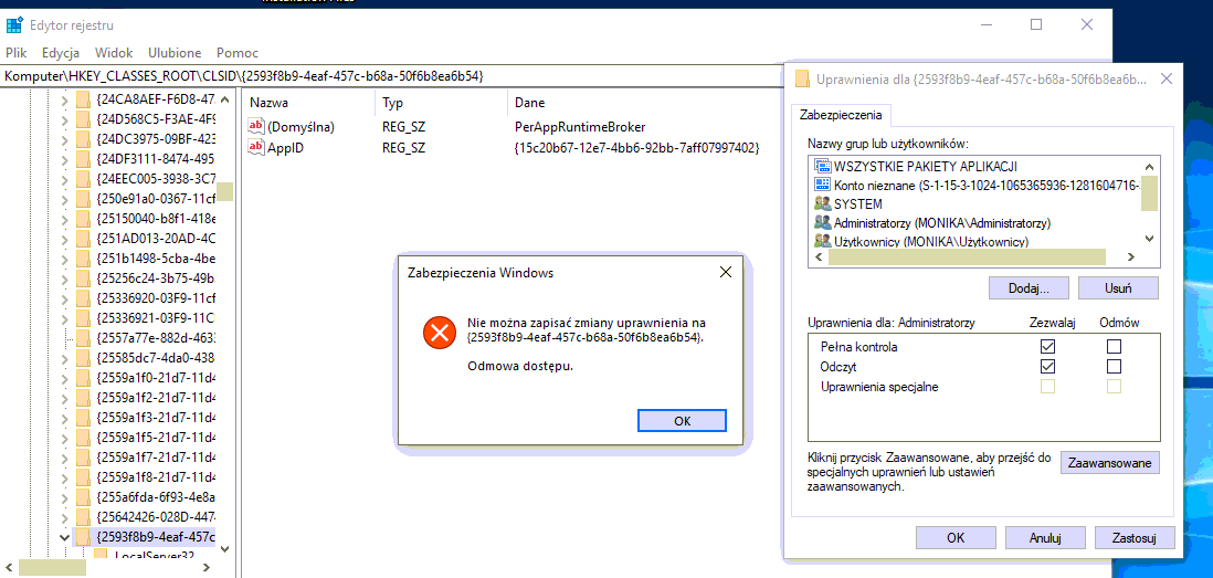

Masz także także problem z uprawnieniami:

https://social.technet.microsoft.com/Forums/en-US/b3dccaf0-9d1d-4f23-a9a7-abfab0783d2d/runtimebroker-permission-error?forum=win10itprosetup
(Source: DCOM) (EventID: 10016)
Problem jest stary, ale mniej więcej od Stycznia 2019 spotykam to w każdym logu z Windows 10.
Czyżby jakaś nieudana poprawka? :wink: Muszę się temu przyjrzeć.
Znalazłem skrypt PowerShell do automatycznego naprawiania uprawnień po błędzie 10016.
Można również spróbować pogrzebać w rejestrze, według tego opisu poniżej (j. ang), oczywiście wyszukując problematycznego CLSID i APPID z własnego Dziennika Systemu.
Error - Event ID: 10016; DistributedCOM

Bogdan_G teoretycznie chyba mogę wyłączyć skanowanie https przez Eseta bo i tak robi to mój UTM FortiGate60e

Dodam, że koleżanka pracuje od tygodnia na innym komputerze zaraz obok siebie i jak na razie nie została jeszcze ani razu zablokowana.
Obydwa te komputery mają eseta i obydwa mają wyłączone filtowanie ssla
w regedit jak próbuję zmienić uprawnienia dostaję info odmowa dostępu
co dalej?
