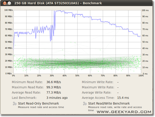

Ano takim, że ten dysk mimo wszystko jest powolny i nie wygląda na 100% poprawnie działajacy. Kilka razy sprawdzaliśmy, warto z live cd jeszcze, ale zawsze wychodza spore spadki. Ten na poczatku sa o tyle gorsze od tych na końcu, ze na poczatku masz…Windowsa. :slight_smile:
Tak wygląda zdrowy dysk, a Twój przypomina elektrokardiogram dziadka, który zobaczył wnuczke w bikini. :wink:

Jest taka w środowisku GNOME o nazwie gnome-disks. Dajesz na benchmark i masz podobny wykres do HDtune:
obraz
lub bardziej kompleksowe phoronix-test-suite
