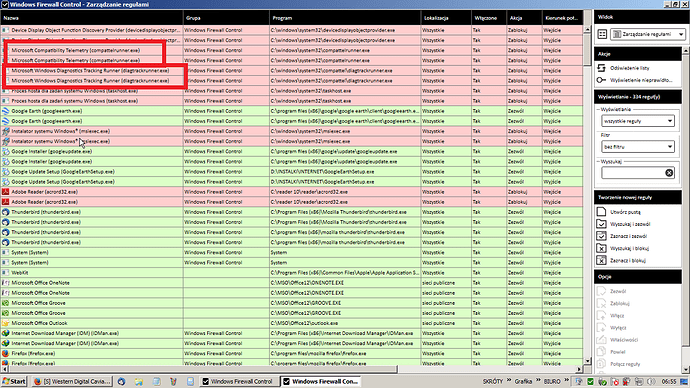

Mam czystego W7 x64 PRO. Instalka ze wczoraj. Przed zabawą w neta zamontowana zapora i inne i zblokowane w regułach co się dało. W7 ma jedynie Service Packa.
Zamontowałem zaporę i inne (działa prawidłowo) i aktywowałem Windowsa. Trwało to zaledwie kilka sekund. Zaraz po tym w usługach wyłączyłem: Defendera, Update i masę innych - zbędnych mi śmieci.
Wszystko było cacy do dziś rana.
Było bo teraz jest to:
Skąd to się wzięło i jakim cudem pojawiło w czystym W7?
Przekopałem aktualizacje, sprawdziłem ruch WE/WY i czysto!
Aktualizacji w systemie mam zero!
Zaraz robię formata raz jeszcze i tym razem przed aktywacją przypcham go zaporą.

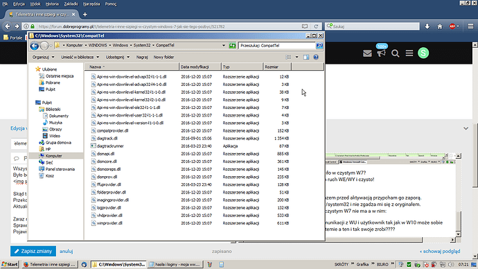

Sprawdziłem listę folderów w Windows/system32 i nie zgadza mi się z oryginałem.
Pojawił się nowy folder którego w czystym W7 nie ma a w nim:
Czyżby MS opracował nowe kanały komunikacji z WU i użytkownik tak jak w W10 może sobie teraz grzebać i ustawiać co chce w systemie a ten i tak swoje zrobi???
Niby tylko 4MB z hakiem ale jednak coś z neta podczas aktywacji zassał i uruchomił.
używam tego Destroy Windows 10 Spying
Witek, mi to się stało w Windows 7 a nie Windows 10. Ten Destroy W10 Spying nie ma co szukać w Windowsie 7.

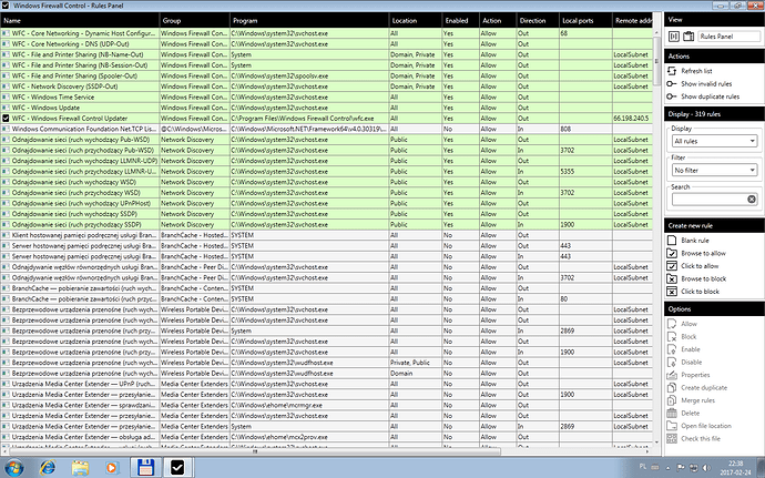

Hmm…, właśnie używam Win7 SP1 BOX i nie ma tam czegoś takiego. Zainstalowałem WFC i tez nic. A możesz mi napisać jak zainstalowałeś Windows Firewall Control na “czystym Win7” skoro do tego potrzebny jest NET Framework 4.5. - a podczas jego instalacji Windows ściąga poprawkę KB958488 - nie możesz mieć 0 poprawek. Na twoim zrzucie ekranu widzę przynajmniej 7 zainstalowanych programów - one też wymagają poprawek. Wszystko sprawdziłem na nowej instalacji na wirtualnej maszynie.
Mam instalator offline w wersji full jeśli chodzi o Net F. w wersji 4.5.1 i 4.5.2
Oczywiście te poprawki dot. Net Framework pominąłem we wcześniejszej wypowiedzi bo uznałem to za zbędne.
