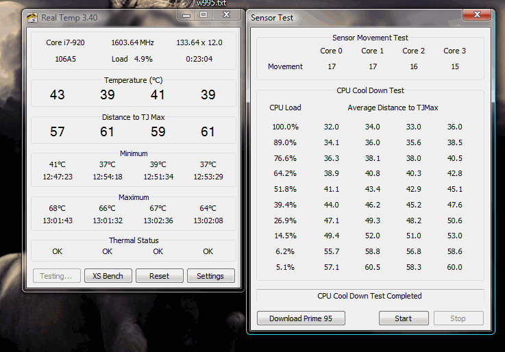

poniżej screen z aktualnej pracy systemu (bez obciążenia)
I pytanie, czy te wartości napięć są normalne?

Tutaj wartości po przetestowaniu na Prime 95…
Zastanawia mnie fakt i wzrost przy 100% obciążenia iż rdzenie dochodziły do 70 stopni, bez overclockingu, Znaczy chyba jedno, że o nim moge pomarzyć jeśli temp. już pracy przy standardowych wartościach jest taka wysoka…
Screen:
