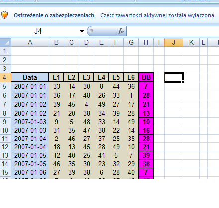

Tak mam losowania :
http://www.up.4clubbers.pl/out.php/i6710_11.PNG
Oczywiście formułę chcę przeciągnąć i sprawdzić nią np. ile podanych przeze mnie trójek wypadło przez XXXX losowań.
Wreszcie rozszyfrowałem, o co chodziło (przynajmniej tak mi się zdaje)
Formułka byłaby mniej więcej taka:
=LICZ.JEŻELI(B5:H5;0)+LICZ.JEŻELI(B5:H5;0)+...+LICZ.JEŻELI(B5:H5;0)
Liczby do sprawdzenia wstawiasz w miejsce “0”) Chcesz sprawdzić 2 liczby, sumujesz LICZ.JEŻELI 2 razy, 3 liczby - 3 razy itd. Edit: A teraz tak, jak ja bym to zrobił:Komórka J5:
=LICZ.JEŻELI(B5:H5;B$3)+LICZ.JEŻELI(B5:H5;C$3)+LICZ.JEŻELI(B5:H5;D$3)+LICZ.JEŻELI(B5:H5;E$3)+LICZ.JEŻELI(B5:H5;F$3)+LICZ.JEŻELI(B5:H5;G$3)+LICZ.JEŻELI(B5:H5;H$3)
Formułkę “przeciągasz” na resztę tabeli.
W komórkach B3 do H3 umieszczasz liczby do sprawdzenia (ile chcesz, od 0 do 7, bo tyle jest komórek)
Tak ale wystarczy mi tylko 2,3,4 trafić więcej to niemal niemożliwe .To już zrobiłem i rozszerzyłem użyłem :
=LICZ.JEŻELI(B5:H5;O$1)+LICZ.JEŻELI(B5:H5;O$2)+LICZ.JEŻELI(B5:H5;O$3)+LICZ.JEŻELI(B5:H5;O$4)
W “OS1,OS2…” wpisuje liczby…
