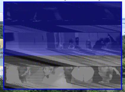

Jednak pojawił się problem Gdy wszystko chodziło spróbowałem zarejestrować obraz przez VivoTV. Wszystko się udało, ale zajmowało dużo miejsca. Postanowiłem nagrać .avi przez VirtualDub. Zrobiłem ustawienia tak jak w poradniku i nie chodziło. Od tamtej pory w VivoTV mam sam dźwięk bez obrazu. Nie wiem jak to naprawić. Przeinstalowywałem już sterowniki, vivotv jak i kodeki.
Nie jest tak, że całkiem nie mam obrazu, bo gdy włącze “Play” to jest niewyraźny obraz z danej chwili i tak zostaje. Jeżeli zrobię STOP i znowu PLAY to obraz zmienia się na ten z tej chwili, ale dalej się nie rusza. Przykład poniżej:
