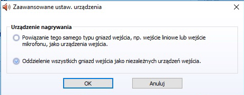

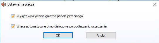

W przypadku korzystania z mikrofonu “przedniego”, mam tak ustawiony Menedżer Realteka:
Ustawienia1
Ustawienia2
Może to w czymś Ci pomoże?

Działa działa działaaa!
Dziękuję bardzo za pomoc, po zaznaczeniu , wyłącz wykrywanie gniazda panela przedniego’’ zadziało, bardzo dziękuję! :smiley:
Nawiasem mówiąc, jest to ewidentna pomyłka w tłumaczeniu na polski!
Powinno być “Włącz wykrywanie gniazda przedniego”, bo faktycznie ta pozycja włącza wykrywanie gniazda przedniego.
Pytanie jak to wygląda np. w języku angielskim, może wyłączamy jakiś upośledzony mechanizm wykrywania.
Niby też by był błąd tłumaczenia z chińskiego?
