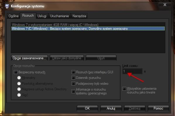

Start > Uruchom> wpisz msconfig,następnie jak na obrazku

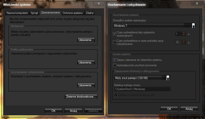

Komputer Właściwości Zaawansowane ustawienia systemu…,dalej jak na obrazku.
