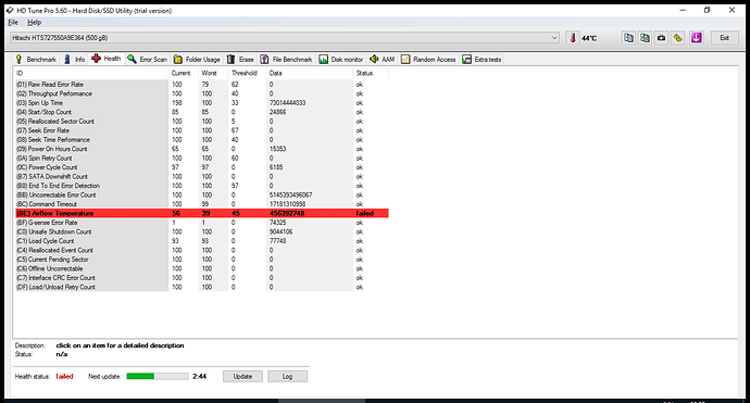

A może problem ma dysk, wrzuć tu cały screen smart dysku z najnowszego HD Tune Pro, opcja health.
O to chodzi?
No dziwne? jeszcze najnowszy program Aida 64 i dwa screny:

Wszystko wygląda na OK.
