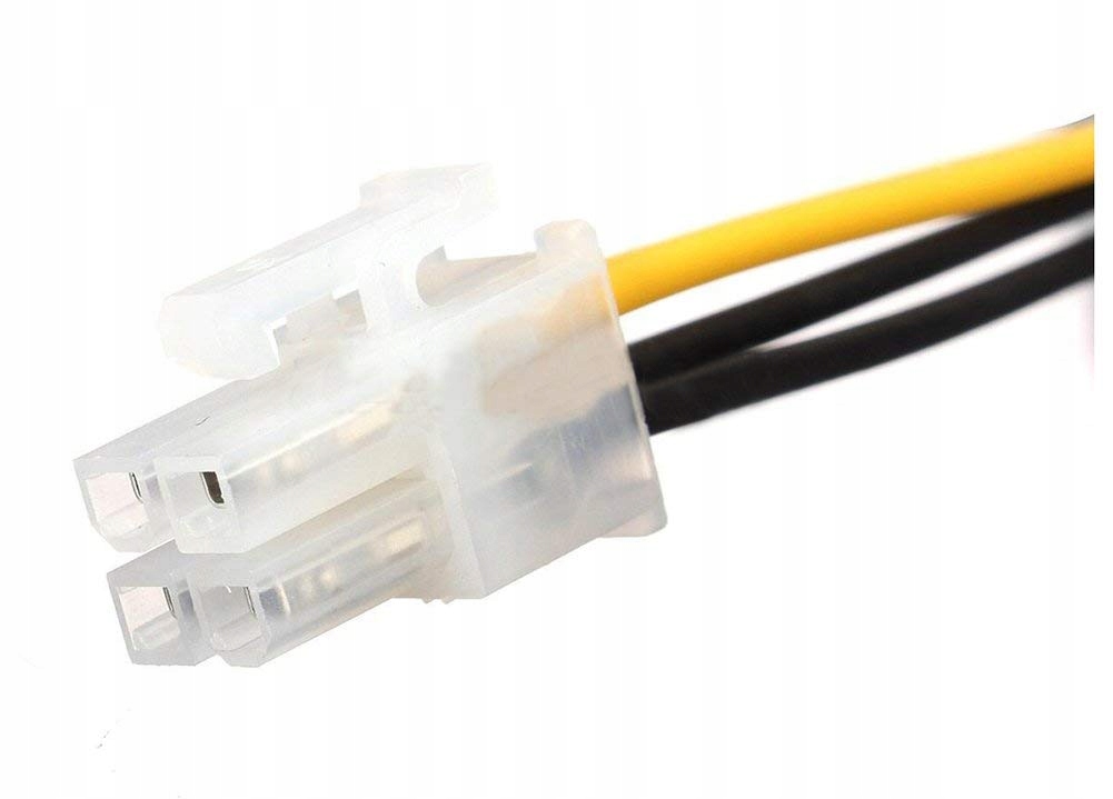

Tak na pierwszy strzał, np. nie wpięta wtyczka 4 lub 8 pinowa do płyty.

Czy na 100% są dobrze wpięte wtyczki w płytę? Bo jeśli rusza ale nie wstaje, to najczęstszą przyczyną jest albo brak wtyczki 4 pinowej, albo jej nieprawidłowe wciśnięcie (wbrew pozorom, całkiem często się to przytrafia), albo brak kontaktu, np. któryś pin od wtyczek wysunął się do góry i niema całego zasilania.
