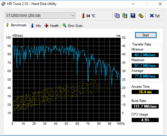

Poniżej wrzucam zrzut z HD Tune już po tym początkowym wzroście zużycia dysku, wartości poniżej 10-20 MB/s to momenty w których uruchamiałem Zegar, Explorator Plików, Program (Nie wiem czy powinno się cokolwiek uruchamiać podczas aktywnego testu).
HD%20tune%20Test
Wiadomo, że nie, ale i tak zaskakujące duże są te spadki jak na zegar czy eksplorator plików. Zakładkę health jeszcze pokaż.

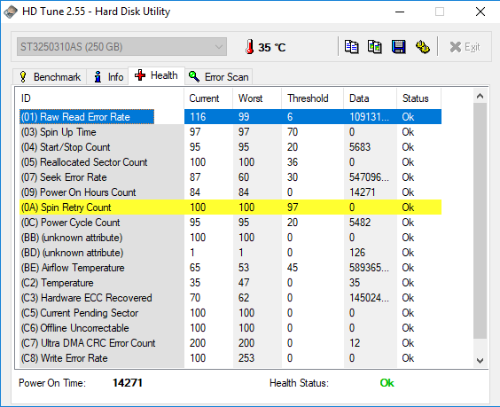

Wszystkie opcje posiadają status Ok, Power On Time wynosi 14271
Komputer posiada licencję na system Windows, czy w razie gdybym chciał zmienić dysk twardy to jestem w stanie zainstalować system z tą licencją na innym dysku?
Niby OK ale jak się spojrzy na niektóre parametry to się okaże, że ma błędy.

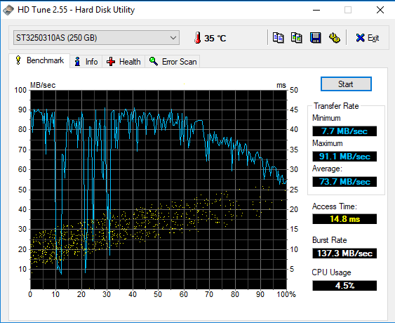

HD%20tune%20Test%202 HD%20tune%20Test%203
Zrzut z Health oraz Benchmark przy robieniu zrzutów z zakładki Health, tym razem nie było takich spadków.
Procesor obciąża w małym stopniu w porównaniu do dysku.
Error scan wynik negatywny, brak błędów.
P.S Przed chwilą uruchomiłem komputer, użycie procesora wacha się w granicach 15-40% więc raczej odrzucałbym jego winę.
Ogólnie stan jest dobry. Transfery są w normie jak na ten model, ale na win10, który non-stop coś zapisuje, ten dysk może być po prostu za wolny.
C7 - 12 błędów (może być wina kabla ale to raczej nie przez to tak zamula, bo w końcu to tylko 12 błędów)
BD - 126 błędów (w tym modelu Seagate powinno być 0, ale nie wiem czy to jest poważne)
Na twoim miejscu kupiłbym SSD 120 GB na system, kosztuje około 100 zł, a ten dysk możesz dać jako drugi na magazyn.
