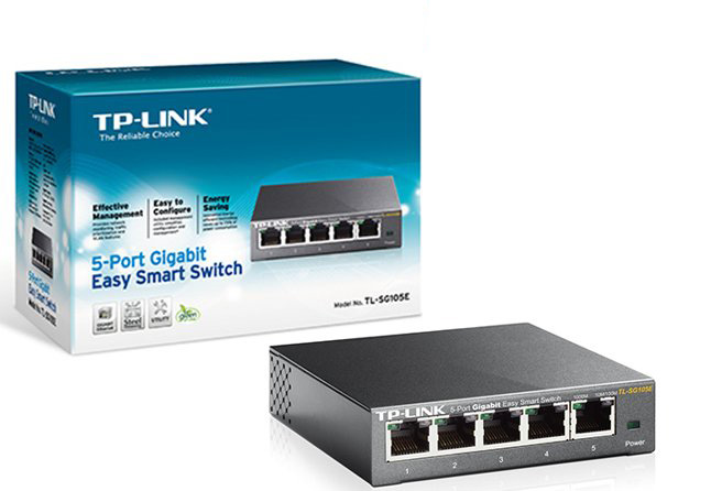

np taki ?
Jak wygląda konfiguracja ? Czy tylko podłączam kabelki i to wszystko ?
Tego się nie konfiguruje.
Sorki, ten akurat tak, ale Tu takiego nie potrzebujesz. Kup zwykły, niezarządzalny.
Nic nie konfigurujesz. Podpinasz kabelki i działa. Ten TPLINK jest zarządzalny a ty tego nie potrzebujesz. Kup dowolny niezarządzalny switch gigabitowy.
