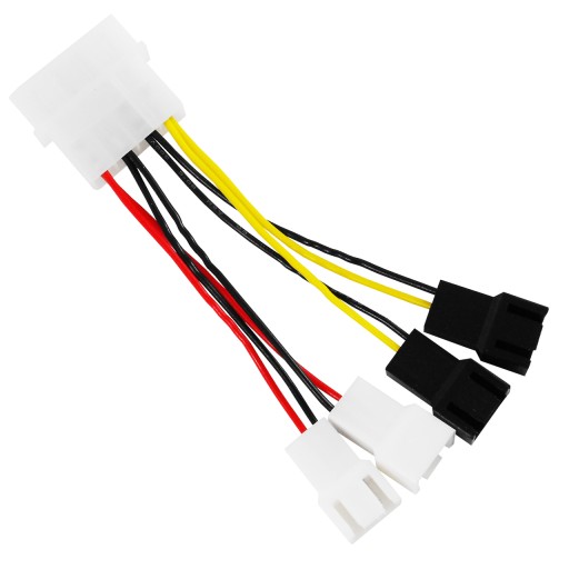

Ja nie podłączałem pod płytę żadnego poza tym od CPU, w obudowie mam 4 szt. i wszystkie podłączone pod molexa taką przejściówką http://angela.pl/p8102,phobya-adapter-4pin-molex-6x-3pin-fan-splitter-pcb.html
Zmieniłem tylko piny aby napięcie było mniejsze i ciszej to wszystko pracowało.

W drugim przypadku na pewno wiatraczek bedzie chodził z pełną predkością. A jak będzie w pierwszym przypadku? Oba będą chodziły regulowane przez płytę główną tak samo?
Wystarczy 2 wentylatory polacyc w jeden kabel zasilajacy.Jakis nożyk i taśma izolacyjna.Laczysz 2 kabelki w jeden podłączasz do gniazda i śmiga.
Rozgaleznik: https://proline.pl/?p=CA-PWM-01
Adapter molex do zasilania wentylatora: http://allegro.pl/adapter-kabel-zasilania-molex-3-pin-do-wentylatora-i6776092285.html

Kupię coś takiego:
http://allegro.pl/brak-zlacz-3-pin-aab-c12-2x3pin-5v-2x3pin-12v-i6753084968.html
Cena dość niska. Warto zamiast 3zł wydać 20zł na rozgałęźniki marki BitFenix, czy to jedno i to samo?
Mam tutaj 2x 12V i 2x 5V. Jeśli stwierdzę, że na 12V chodzi za głośno, to zamienię jeden wiatraczek na 5V. Teraz pytanie, czy obydwa wiatraczki podłączać do tego rozgałęźnika, czy tylko 1, a drugi podłączyć do płyty głównej? Zrobi to jakąś różnicę, czy absolutnie żadną? W końcu moja płyta i tak nie będzie kontrolowała obrotów wentylka, bo wentylek jest na 3 pin.
