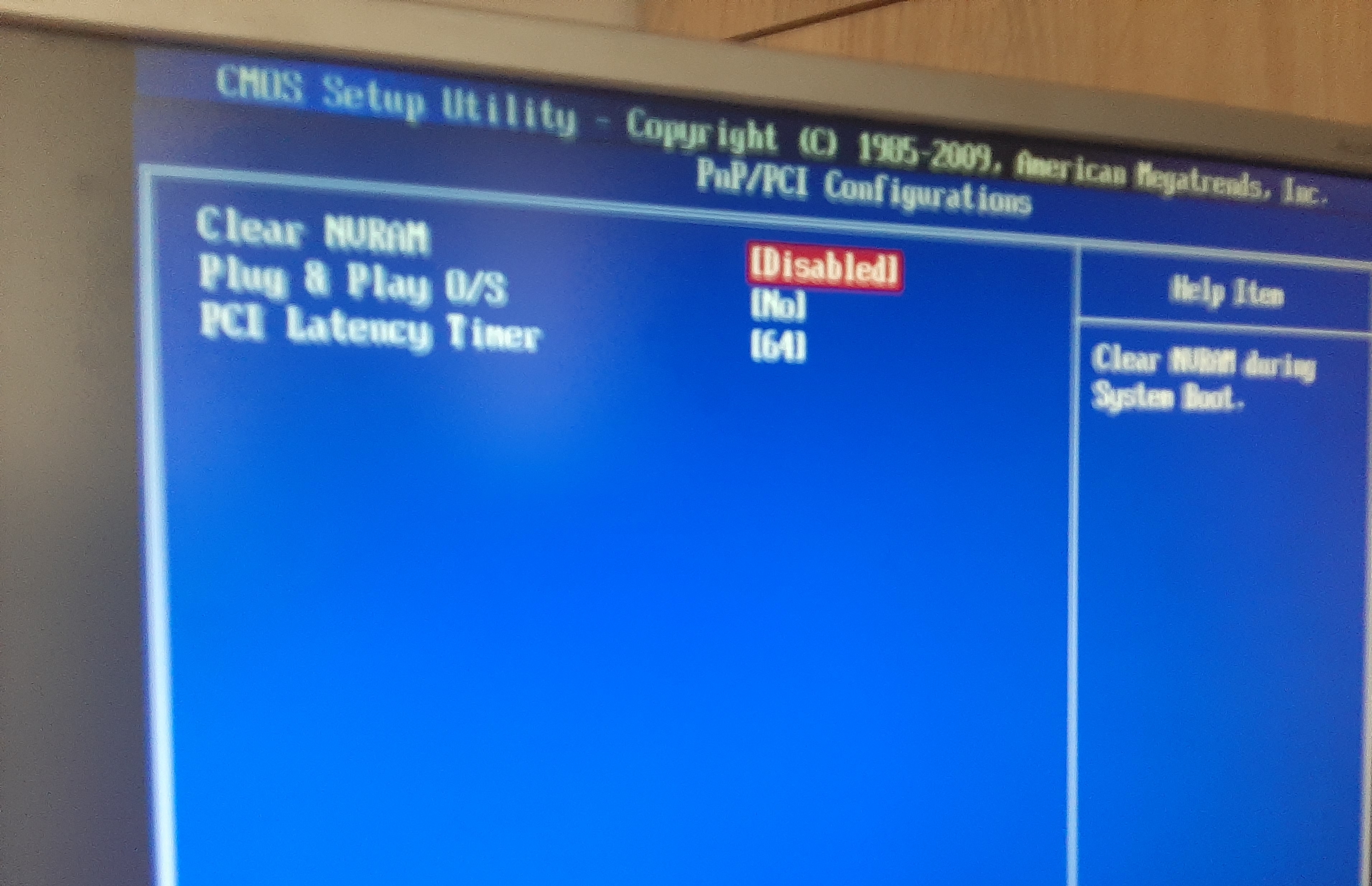

Witam tak jak w tytule mam w komputerze 8bg ram, przy uruchamianiu komputera również pokazuje wielkość pamięci ram jako 8192 MB, instalowałem windowsa 10 64bity i windowsa 7 Ultimate 64bit i na obu to samo. Chciałem zaktalizować bios ale niestety nie mogłem żadnego znależć na internecie.
Płyta główna: Foxconn Q57m
Pamięć ram: DDR3 hynix 2x4gb 1333mhz
Procesor: i5 650
Karta graficzna: GTX 750 Ti

Zrób zdjęcia z każdej strony i podstrony BIOS, aby wiedzieć co i gdzie jest ustawione.
Potem zrób Load Setup Defaults i Save

Zaraz wyślę zdjęcia biosu
