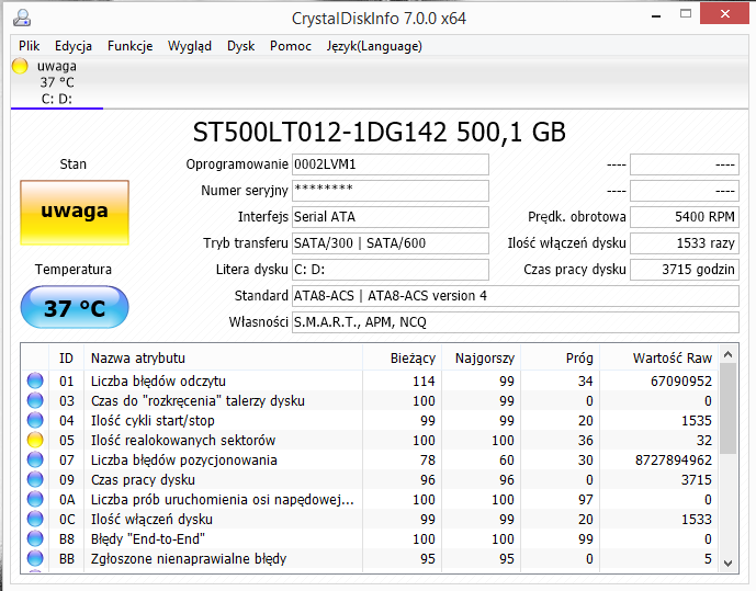

Może dysk ma bad sektory i przez to wolno pracuje.

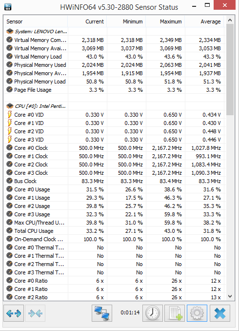

Wstaw screeny z programu HwInfo zakładka sensors i z programu CrystalDisc Info. W Crystal wejdź w Funkcje–>zaawansowane–>wartość RAW–> 10 [DEC] i następnie zrób screena :slight_smile:

Dysk bez badów.

Przesyłam screeny.
To że taktowanie spada to jak już było mówione jest normalne, to zasługa speedstep. Gdy procesor jest używany takty wracają do nominalnych, w twoim przypadku 2.16GHz. Ten pentium to generalnie słaby układ o niskim TDP (energooszczędny).

Dysk ma bad sektory, możliwe że z tego powodu laptop działa wolniej ponieważ korzysta z puli zapasowych sektorów. Czas dostępu w tym modelu również nie jest zbyt dobry, przekracza 17ms więc nie oczekuj od tego sprzętu zbyt wiele.
