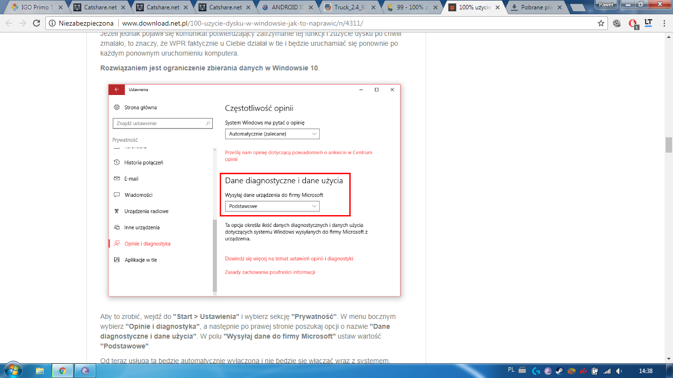

Użyłem tego tutorialu: http://www.download.net.pl/100-uzycie-dysku-w-windowsie-jak-to-naprawic/n/4311/
Pomógła taka komenda: WPR -cancel . Po kilu minutach od wpisania jej użycie dysku spada. Niestety za każdym razem jak włączę laptopa od razu jest 100%. Czasem 100% wyskakuje podczas pracy.
