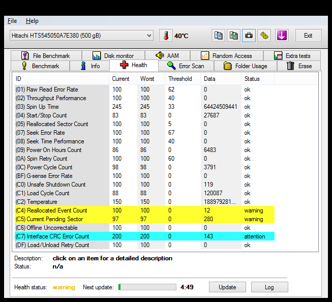

Cześć, chciałbym prosić Was o pomoc.
Laptop mojej kobietki bardzo wolno działa. Wykonałem test w HDTune Pro, ale nie potrafię zinterpretować wyników, dlatego prośba, abyście podpowiedzieli mi czy dysk nadaje się na śmietnik. I tak chcę niedługo zmienić jej HDD na SSD. Wrzucam raporty z HDTune, CPU-Z oraz HWMonitora. Zrobiłem też test z wykorzystaniem Intel PDT i wyszedł wynik PASS, czyli procesor chyba dobrze
Z góry dziękuję i przepraszam, jeśli coś źle wrzuciłem.
Dysk na już do wymiany, szybka kopia danych i zmiana na SSD.

Niestety dysk chyba rozsypał się.
Podczas pracy laptop zawiesił się, po resecie mam ciągły loop “przygotowywanie automatycznej naprawy systemu” i następnie black screen. Nie mogę nic zrobić, BIOS widzi dysk. Odpaliłem Ubuntu z pendrive’a i widać ten dysk, jednak nie mogę go otworzyć.
