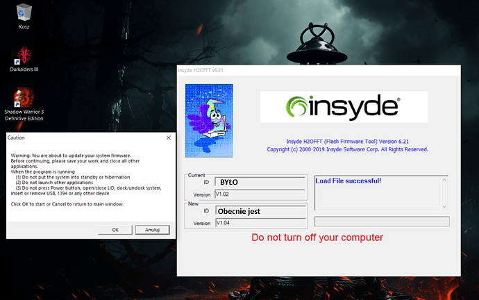

Windows 10 Pro x64. Wczoraj wgrałem najnowszy bios z strony Acer’a 1.04
