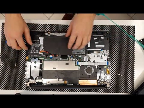

Tyle, że to model z baterią wewnętrzną (wpinaną w slot), trzeba by cały dół rozbierać by zrobić taki reset.
