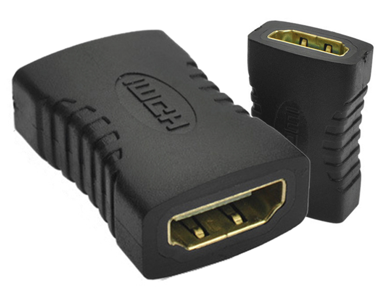

Moi drodzy właśnie kupiłem przejściówkę Adapter VGA - HDMI LANBERG AD-0021-BK image
Niestety nie chce mi działać (może coś źle robię). Moja karta graficzna ma wejście HDMI zaś monitor VGA i z racji z tego, że mam kabel HDMI postanowiłem kupić dokładnie taką przejściówkę jak na powyższym zdjęciu. jeśli chodzi o ten kabel usb co jest podłączony do adapteru, to podłączyłem do portu płyty a sam główny kabel do monitora. Niestety bez skutku, ekran jest czarny z komunikatem, że kabel nie jest wykrywany. Monitor jest w 100% sprawny, więc to wina przejściówki, albo coś źle robię. Czy ktoś pomoże ?

Ogólnie takie coś powinno wystarczyć:
Bez zbędnych bajerów jak zasilanie z USB. Bo potem są tylko problemy.
