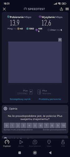

Bo mam problem z wolna prędkością .

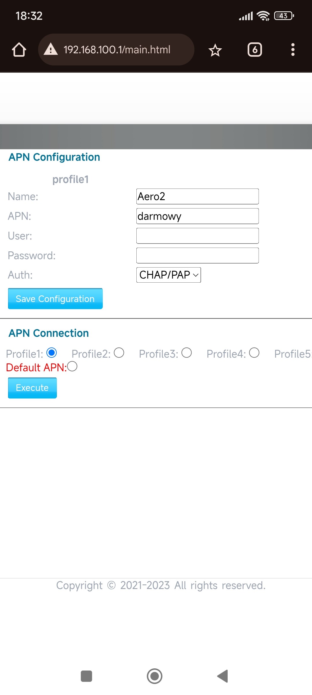

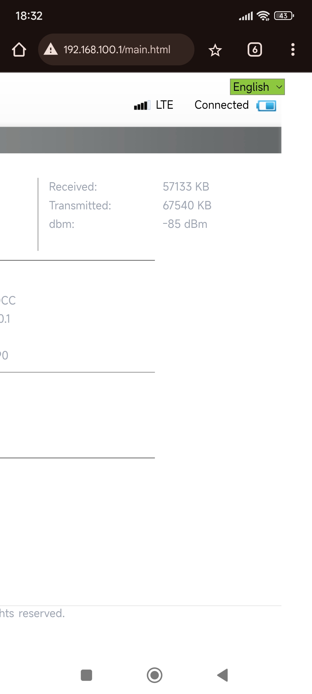

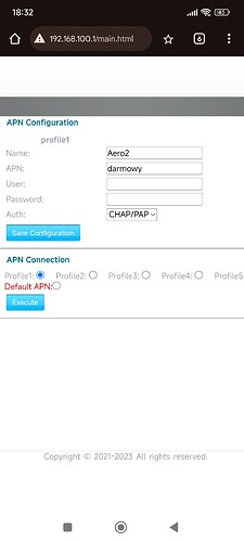

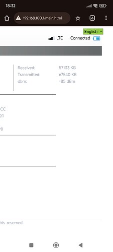

Co prawda modem jest chiński ale na telefonie też jest wolna prędkością załączam screen
Ustawione mam jak na screenie.
Jeżeli na telefonie włączę 5G prędkość jest super ale przy 4G jest max 16mb/s .

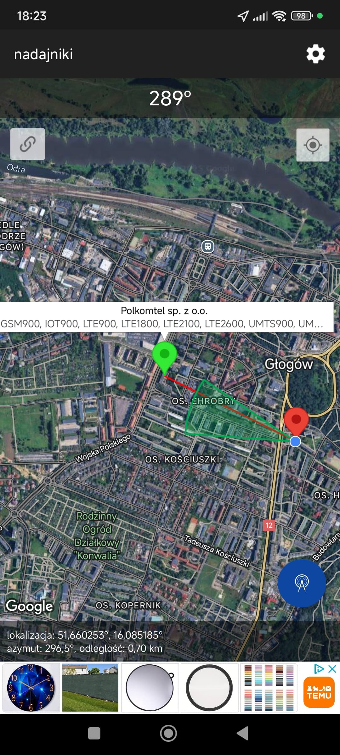

Ściągnij appkę:
I sprawdź na jakich nadajnikach lata po 5G i oddzielnie na LTE. Podaj też bardziej dokładną lokalizację (jakieś skrzyżowanie lub najbliższą ulicę). Wtedy będzie można stwierdzić czy winowajcą jest telefon (np jeśli nie obsługuje częstotliwości z BTSa) czy samo Aero2.

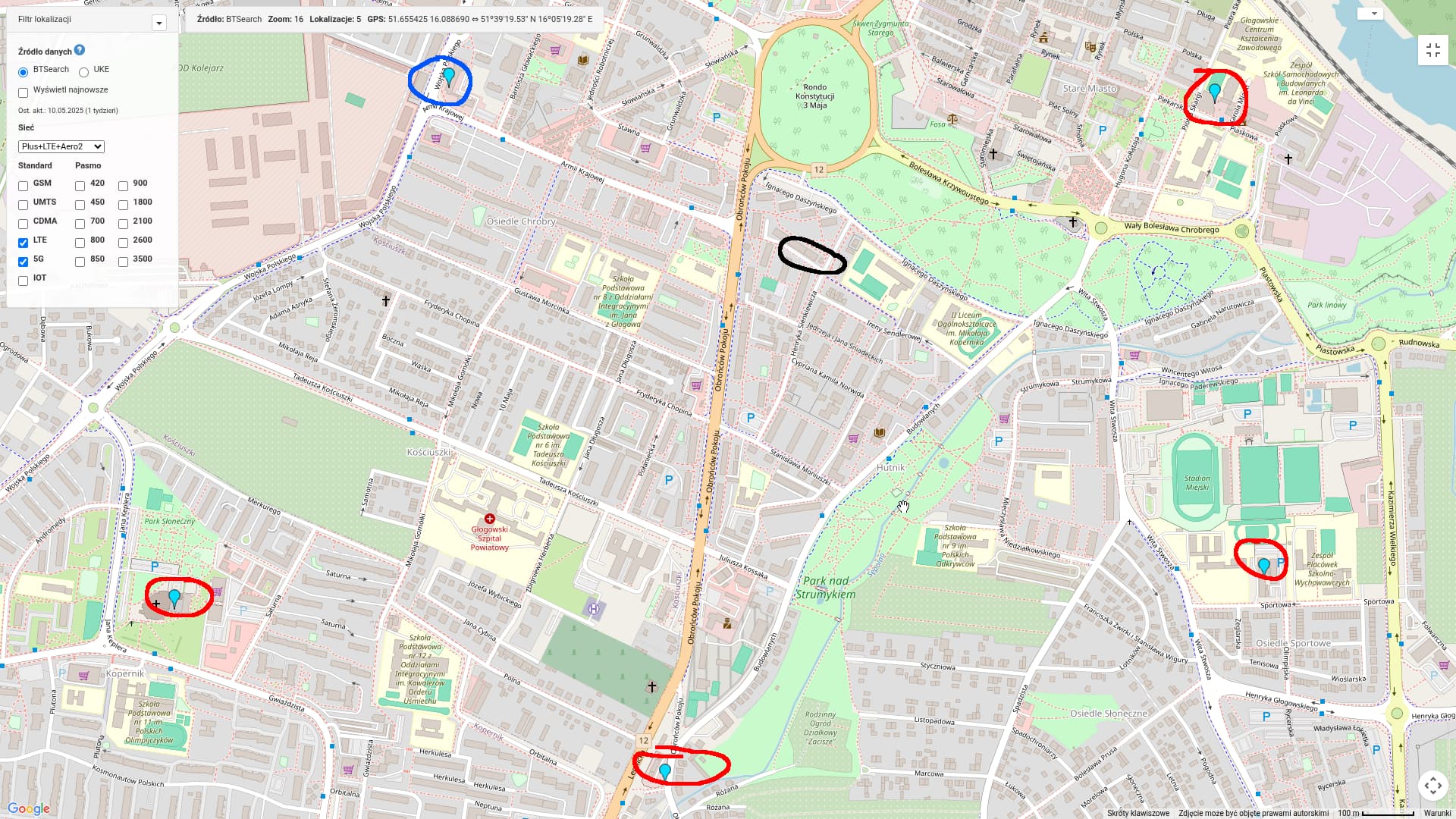

No nie do końca XD Ogólnie jesteś otoczony kilkoma nadajnikami. Najbliższy nadajnik, ten 700m dalej, nie obsługuje 5G. Najbliższe 5G według btsearch masz na ul Piotra Skargi, w drugą stronę.
Czarna pozycja to Twoja lokacja, czerwone to 5G, niebieskie to samo LTE. Sprawdziłbym się jeszcze na próbę bliżej tego nadajnika na Piotra Skargi i w samym modemie i w telefonie (Net Monsterem).
Zresztą, ja bardzo podobną sytuację mam u siebie. Też mam problemy z transferami ale tylko w godzinach największego ruchu sieciowego i w jednym konkretnym miejscu (lokalizacja względem nadajników zbliżona do Twojej, też mniej po środku) tyle że 5G mi cały czas hula.
Prawdopodobnie nic z tym nie zrobisz poza ew zmianą operatora.
