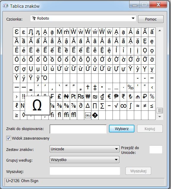

Jaki font ma wszystkie te znaki?
Zainstaluj NexusFont a zobaczysz https://www.dobreprogramy.pl/NexusFont,Program,Windows,23823.html
Mam kilkadziesiąt fontów i mogę je podglądać, ale żeby je wszystkie przetestować
to zajmie pół dnia, a na koniec się okaże, że nie mam potrzebnego fontu.
Potrzebuję jego nazwę , a istnieje skoro tu na forum wyświetla moje znaki :grinning:
Nikt tego lepiej za ciebie nie zrobi :wink:
1 polubienie
Masz tablicę znaków w windowsie? No chyba że nie masz. Google Ci objaśni, jak korzystać.
Na pewno Arial
Mam 10 Ariali
Arial CE i unicode mają tylko polskie znaki,
pozostałe tylko „funt” z listy
Ktoś kto projektuje strony internetowe, będzie wiedział.
Chyba muszę spytać się o to w dziale programowanie
Masz problem ze wzrokiem, nie widzisz tej nazwy w kodzie strony?
Właśnie dlatego że to taki duży obrazek wziąłem to za dowcip :grinning:
Ale zainstalowałem to „roboto” i jest tak samo jak napisał „stens1950” że Arial.
Widzę, że problem leży gdzie indziej.
Czy plik tekstowy ANSI przyjmie te znaki przy jakimś foncie?
Przy UTF-8 znaki te są odczytywane prawidłowo.
Może Verdana?
Verdana to samo.
Jak zapisać te znaki w ANSI?
… a Times New Roman. ;-)?
„Times New Roman” to samo.
Jak próbuję zapisać w ANSI to otrzymuję taki komunikat:
Noto sans ma je wszystkie.
Tak jak powyższe. :grinning:
Jeśli tu zmienię „Unicode” na „”Europę Środkową„ to tych znaków tu nie ma.
Jak zmusić ANSI, aby przyjął te znaki.
W Polsce ANSI jest najczęściej używanym kodowaniem w plikach tekstowych.
Ale dlaczego chcesz używać czegoś tak starego jak ANSI?
Inna sprawa, że raczej nie będzie fontu, który w tym kodowaniu będzie miał wszystkie te znaki, po to właśnie powstał UNICODE. Ale mogę się mylić.
1 polubienie
ANSI, ASCII, Środkowoeuropejski, Central Europe to wszystko to samo
i jest najbardziej popularnym systemem kodowania.
Używam wiele skryptów VBS (coś takiego jak VB6).
Tam niestety po przekodowaniu tekstu, zamiast
²
³
Ω
otrzymuję takie znaki:
²
Âł
Ω
Zmuszony jestem używać ANSI w VBS,
ponieważ tam nie ma wyboru kodowania tylko mogę wybrać font.
Te UNICODE pozwala odczytać te znaki,
ale żaden edytor nie chce już zapisać w ANSI tych znaków pomimo,
że font je czyta i wyświetla prawidłowo.
ASCII (7 bitów w bajcie) = ANSI (cały bajt; z rozróżnieniem na strony kodowe)
na pewno tak jest
sprawdź wszystkie tablice kodowań ANSI (wszystkie strony kodowe). nie ma znaku, nie zapiszesz go. jeśli potrzebujesz koniecznie je wyświetlić na swoim komputerze, poszukaj fontu, który podmieni jakieś tam znaki na twoje. pamiętaj, że wtedy fizycznie tych znaków w tym dokumencie na dysku nie ma. to tylko małe oszustwo :slight_smile:
