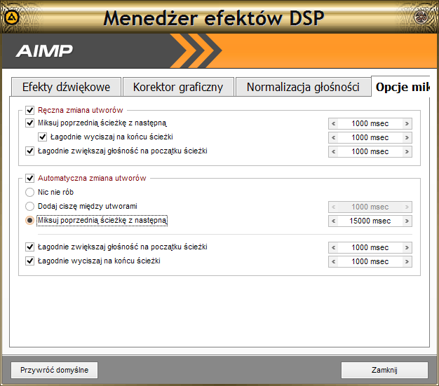

Witam, jak zmusić, aby AIMP zaczął odtwarzać następny utwór zanim skończy się obecny ? Powiedzmy tak pierwsze/ostatnie 15s miksował ze sobą, aby nie było przerw między utworami.
Jest taka opcja w programie. W Ustawieniach. Kiedyś używałem Aimp to mi ta opcja też była potrzebna. Jest, szukaj.
Ten wpis został oflagowany przez społeczność i został tymczasowo ukryty.
W aimpie jest sporo takich mankementów…
Wejdź w ustawienia i następnie
1)Odtwarzanie --> Opcje Trasformacji —> Menedźer efektów
Odznacz wszysystko następnie przejdź do 4 zakładki Opcje miksowania i odznacz ręczna utworów oraz automatyczna zmiana utworów
Ten 1 zabieg rozwiąze twój problem następne są te które nadal mnie irytowały
