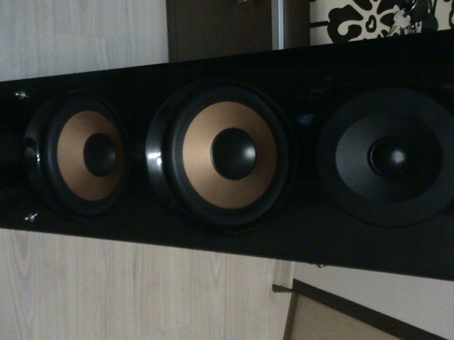

Tak jeszcze zapytam: Jakie masz podłączone kolumny do tej Yamahy? Ja mam Pure Accustics Super Nova 6F

Ja te mam:
