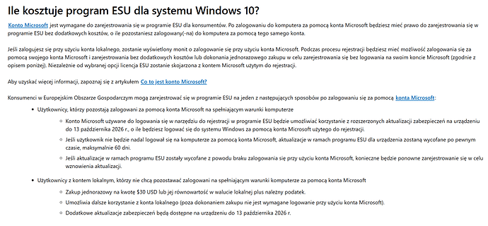

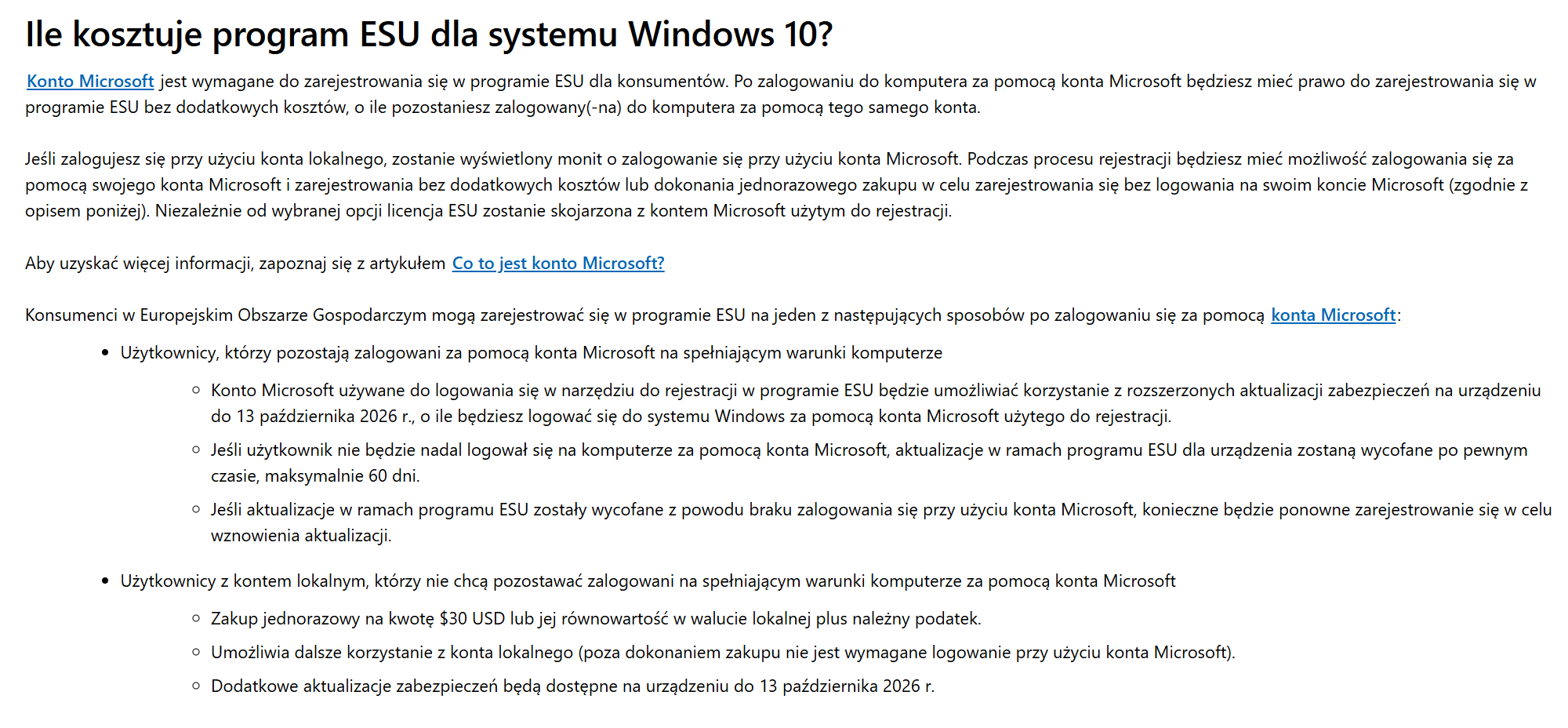

Na marginesie, wywaliczyli dodatkowy rok wsparcia dla użytkowników z Europy
Microsoft pod naciskiem organizacji konsumenckiej zrezygnował także z wymogu synchronizowania ustawień maszyny z kontem Microsoft – wystarczy rejestracja w programie ESU i uwierzytelnianie za pomocą konta Microsoft co 60 dni.
Czyli Windows 10 będzie aktualizowany do 13 października 2026 roku
Tak, wymagane jest jednak zalogowanie się kontem Microsoft, niestety.
No ale na co dzień można używać konta lokalnego, tylko raz na jakiś czas (max. 60 dni) trzeba zalogować się kontem Microsoft.

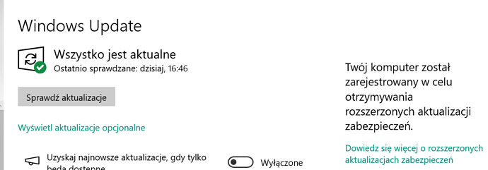

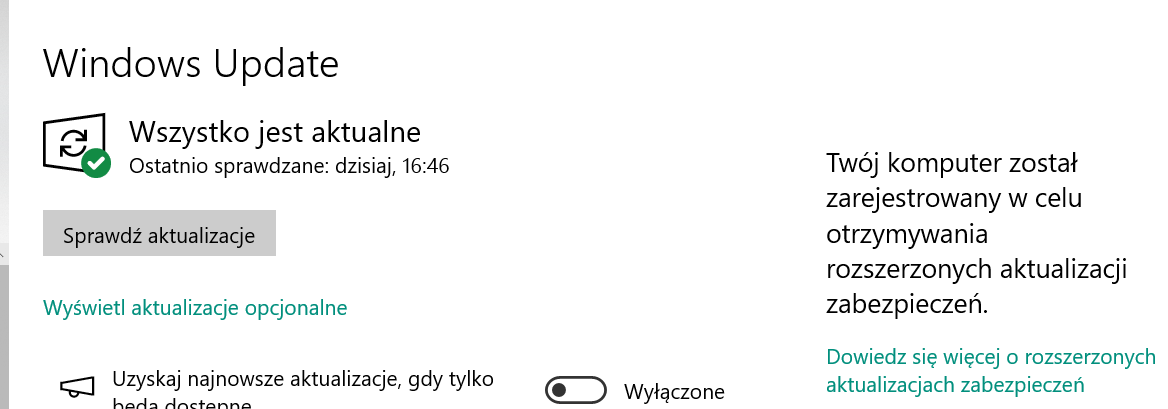

Zarejestrowałem się w ESU wczoraj

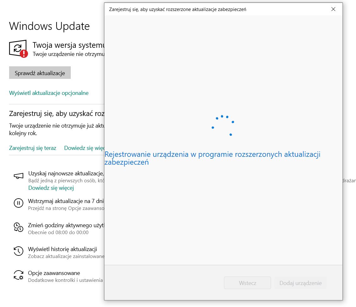

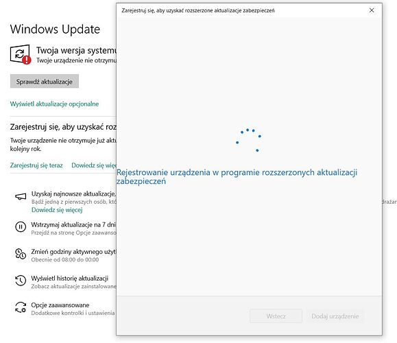

Sporo osób pisze, że do teraz nie mogą się zarejestrować w ESU, pomimo logowania kontem MS.
Ja na kilku komputerach mam podobnie, nawet znikła informacja, że wkrótce rozpocznie się rejestracja do programu. Hm. Wiadomo coś na ten temat, dlaczego tak jest?

Natomiast dziś jedna osoba poinformowała mnie, że rano pojawiła się u niego opcja rejestracji.
Wszedłem na dwóch moich komputerach i faktycznie - jest.
