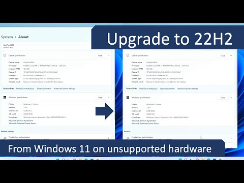

Jak masz IdeaPad 330 z Ryzenem, to procedura aktualizacji wygląda tak jak na poniższym filmiku:

u mnie na niewspieranym laptopie aktualizacja wskoczyła ![]()
Ale z Windows 10 na 11 czy losowa na 11 21H1?
Z 11 po czystej instalacji ![]()
