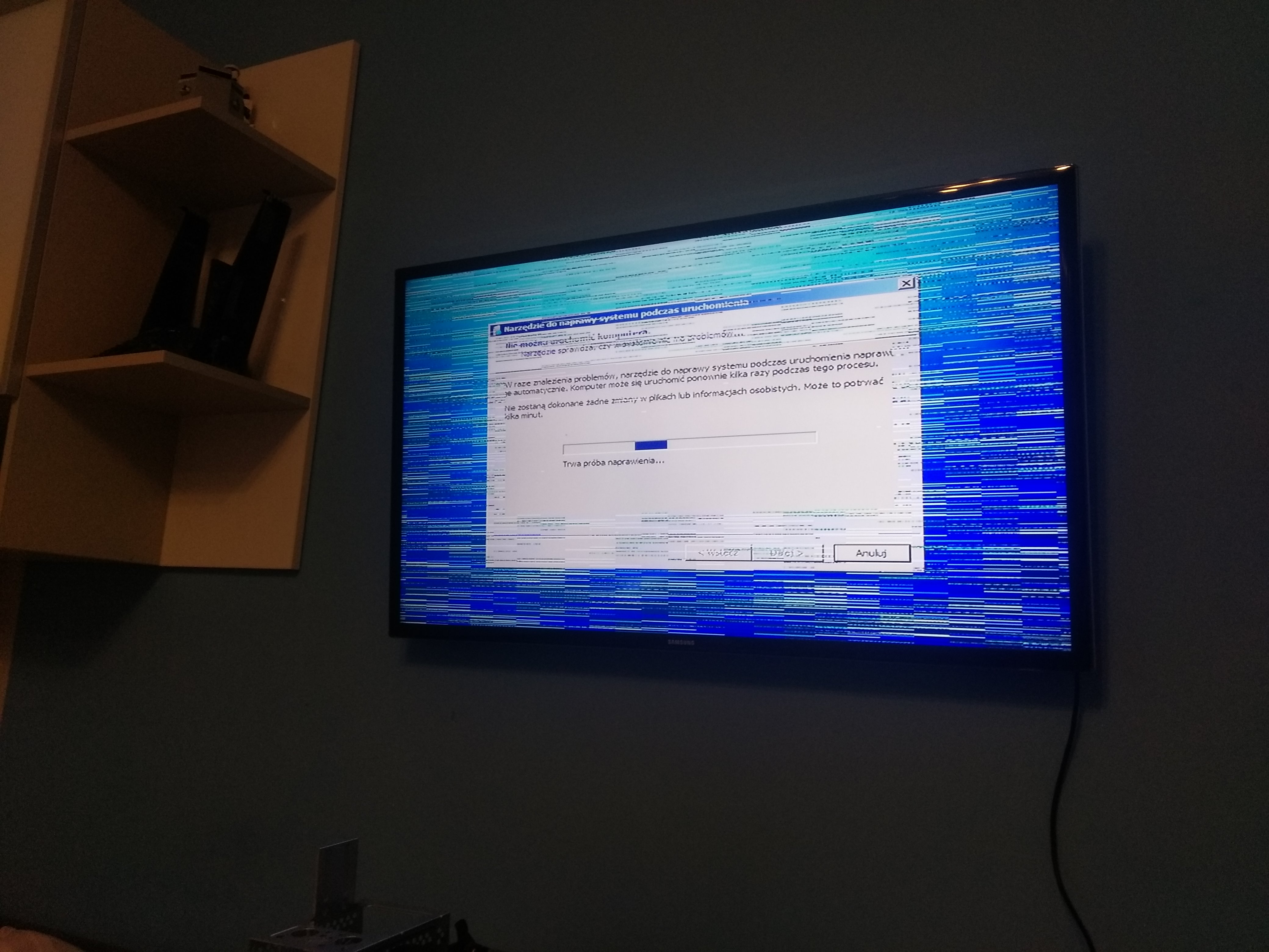

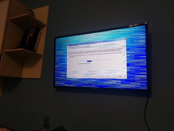

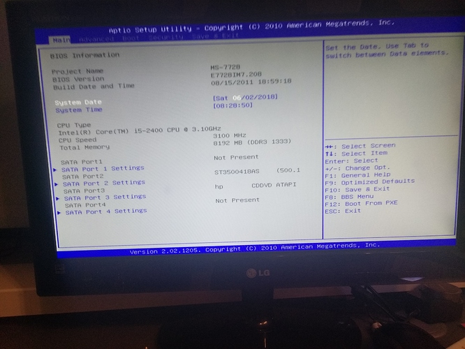

Ostatnio mimo widma przestarzałych części, zaryzykowałem i złożyłem tego blaszaka:
Odpalam i…
Dobra, może jakieś sterowniki trzeba zainstalować, czy coś zaraz google pomoże… No nie pomoże, a Windows się nawet nie włączył…
Więc chciałbym zapytać osób troszkę bardziej doświadczonych co z tym fantem poradzić? Tzn jakie powinny być czynności przedserwisowe (chodź wolałbym go uniknąć bo wyniesie pewnie spory % wartości PC).

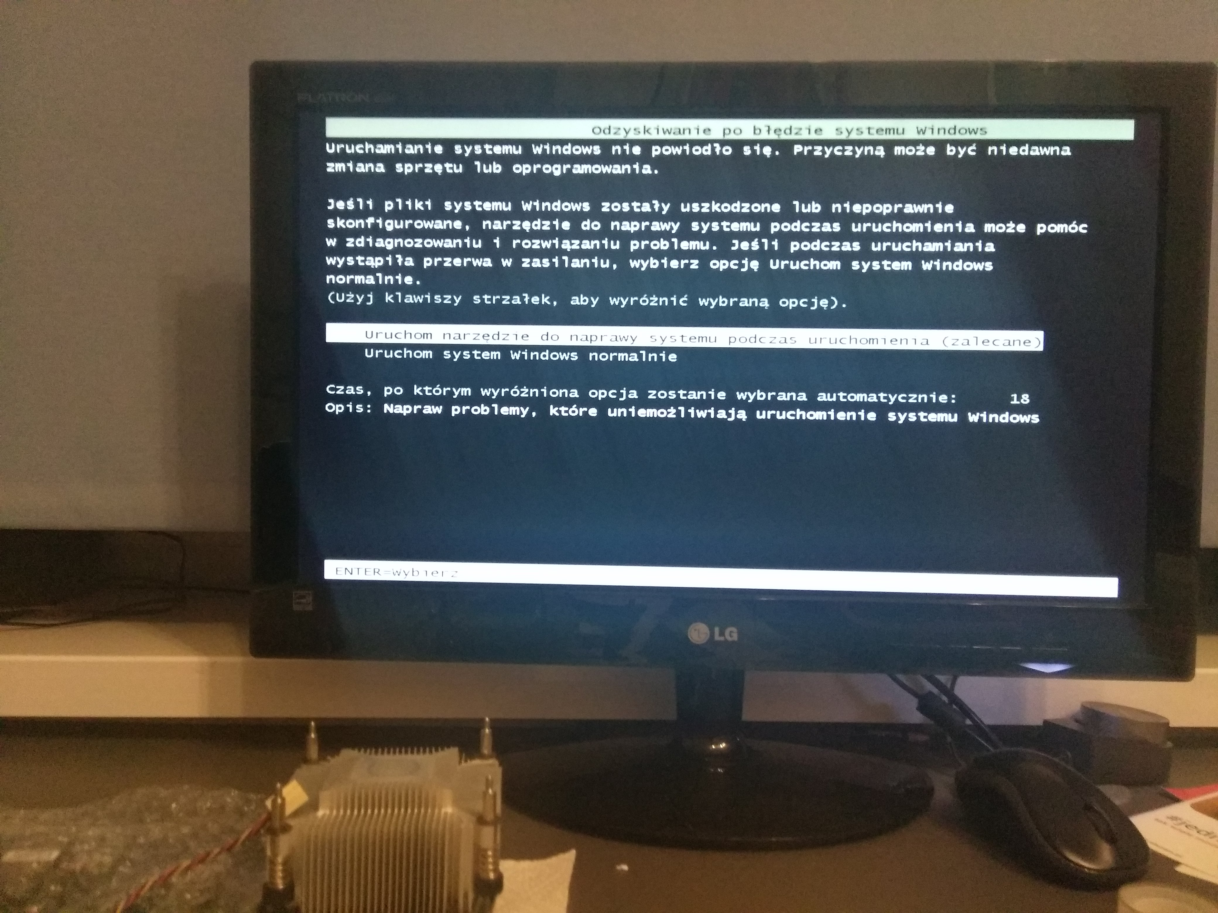

Jeśli chodzi o dokładniejszy opis to mam możliwość wejścia do BIOS-u, wybrania dysku i dostęp do narzędzia naprawy Windowsa. Myszka i klawiatura bez problemów. Komputer chodzi cicho (płyta nie piszczy), nie grzeje się, a diody się świecą.
Nie instalowałem żadnych sterowników do karty graficznej (dostałem bez płytki) czy czego kolwiek, a dysk został wyjęty ze starego komputera i włożony do nowego wraz ze strarym systemem, plikami etc (powód problemów z windowsem? artefaktów?). Jako, że jestem laikiem może też coś źle podłączyłem (mam nadzieje, choć wątpię).
Z podstawowego składu zamieniłem
zasilacz na Corsair vx550w
ram na Samsung M378B5273DH0-CH9 (DDR3, 1333Ghz)
dysk na Segate barracuda 7200.12 500Gb
a reszta po staremu czyli MS-7728 v 2.0, i5-2400 i GTX 670 (tyle że od ASUS-a)

Drugie zdjęcie ( 1-szym poście może być tylko jedno)
Tak na pierwszy i drugi rzut oka - tak zazwyczaj objawia się uszkodzenie karty graficznej. Wyjmij GTX-a i zobacz czy komputer uruchomi się z poprawnym obrazem przy użyciu karty zintegrowanej w twoim i5.

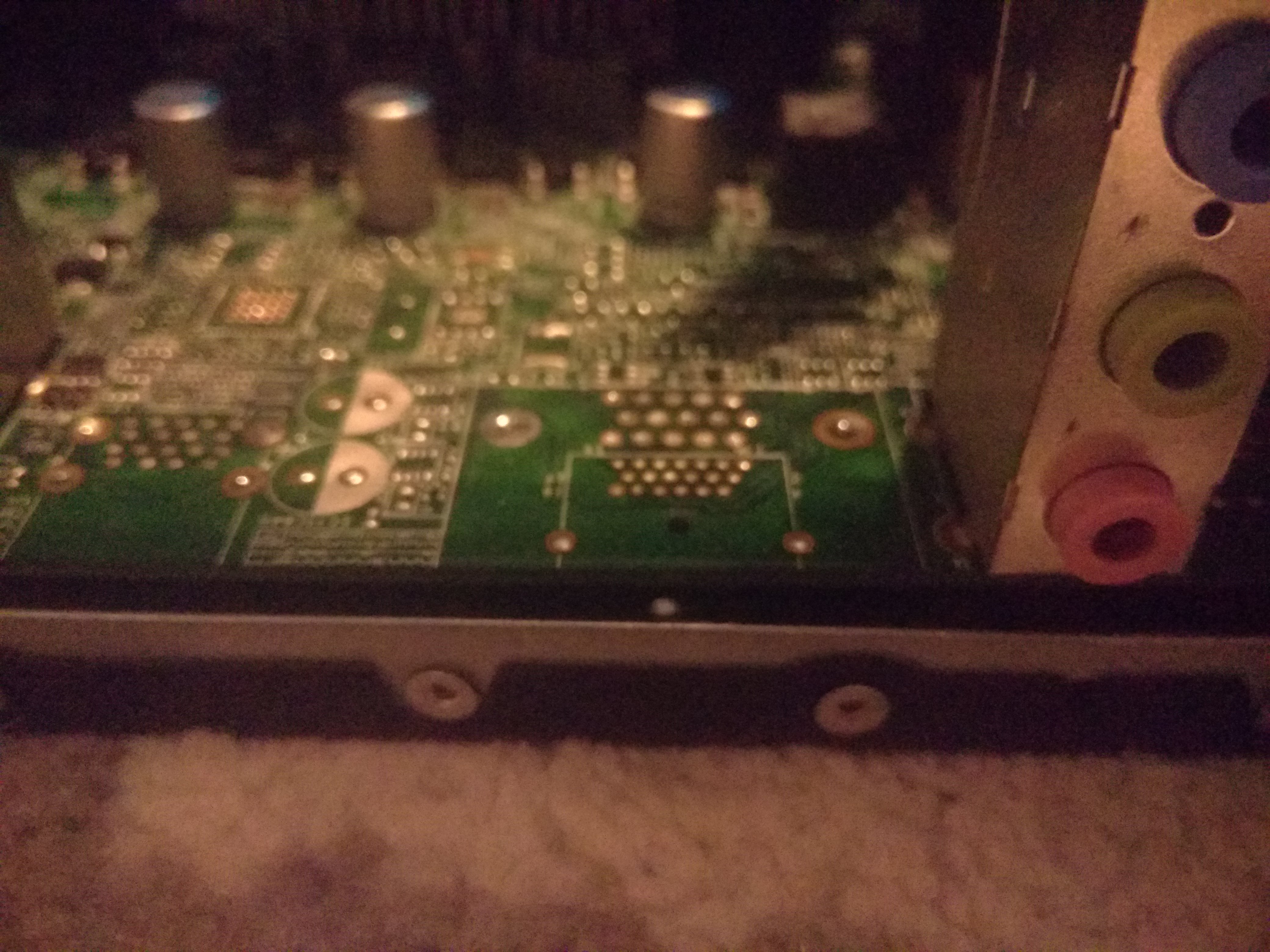

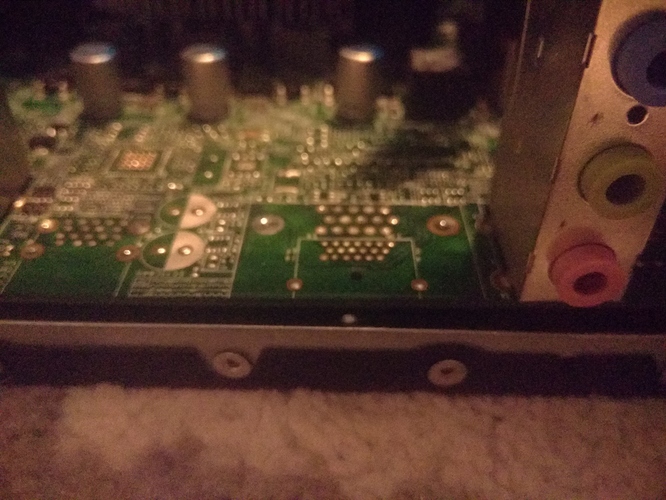

Tyle że płyta jest pozbawiona wyjścia wideo.
Karta graficzna może też powodować ten problem z uruchomieniem Windowsa?
Ogólnie mam nadzieje, że to nie karta, gdyż jest to jedyny element kupiony poza allegro i bez gwarancji rozruchowej… Więc chciałbym sprawdzić wszystkie możliwości, bo czuję, że ze zwrotem może być ciężko. :frowning:
Jesteś pewien że poprawnie podałeś model płyty głównej ? Z tego co widzę, to wersja 2.0 posiada zarówno port VGA jak i HDMI …
Owszem jestem pewien. Płyta z filmu na Dobre Programy (link podałem w 1. poście) też nie ma, więc to pewnie jakaś popularna dla tej płyty praktyka.
Nie - to raczej popularna praktyka sprzedających na Allegro - płyty bez wyjść video, MSI produkowało jako OEM dla Mediona …
Tak czy inaczej - komputer zdaje się działać. Gdybyś miał kartę ATI - to bym powiedział że masz pecha, ponieważ z kartami ATI na tych płytach to w ogóle były jazdy bez trzymanki, a tak … pozostaje ci jedynie podmienić kartę graficzną na dowolną inną - jeśli przynajmniej BIOS wyświetli ci się poprawnie - to będzie 100% pewności że to karta jest uszkodzona, a nie np. slot PCI-E. Z drugiej zaś strony - doświadczenie podpowiada mi że nadal masz 80 % szansy na to że uszkodzony jest właśnie GTX.

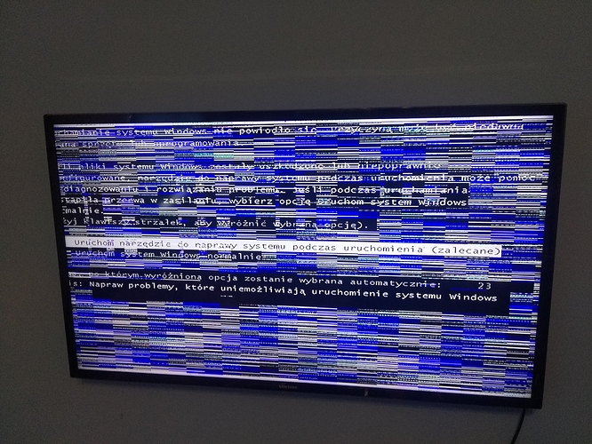

Niestety z GTX 405 zareagowała za pierwszym razem sygnałem dźwiękowym 1 długi i 2 krótkie potem już pc startuje dokladnie tak samo ale bez artefaków gdziekolwiek (wciąż windows nie startuję i tylko narzędzie naprawy się włącza + bios itp).
Jak rozumiem świadczy to że moja karta (GTX 670) jest na 100% uszkodzona i to ona jest winna za artefakty, a nie jakieś sterowniki, zasilacz…?

Karta Graficzna na moje oko też jest uszkodzona.

Dzięki wielkie wszystkim za pomoc. Windows zainstalowałem i wszystko jest ok, a co do karty to pożyczyłem od kolegi płytę z cpu i tam karta też nie działała, więc wszystko jasne
