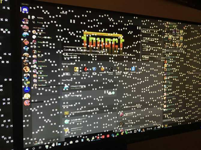

Ogólnie nie mam dla Ciebie dobrych informacji:
I faktycznie bywało, że ludzie dostawali nawet trzy felerne sztuki z rzędu. Pomaga podobno obniżenie napięć i zegarów, ale nie po to kupujesz kartę za taki hajs by robić underclocking.
Wynegocjuj ze sklepem wymianę karty na kartę z nowej dostawy, bo podobno są już pozbawione tej wady. Niestety wiele sklepów nie zwraca tych kart do producenta tylko wypycha ponownie do sprzedaży. Liczą, że u kogoś to jednak przejdzie. Ewentualnie polecam kontakt z producentem, który szybciej zrobi z tym porządek niż sklep, który wiecznie wydaje wadliwe sztuki.
