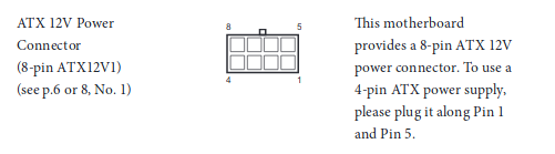

Witam kupiłem płytę asrock a320m pro4 posiada ona złącze 8 pin-owe procesora jednak mój zasilacz FSP450-60EP ma wtyczkę 6pin+2 oraz 4 pin.
Procesor który wybrałem to Ryzen3 1300X
Czytałem że wystarczy podłączyć 4pin-owe i powinno ruszyć.
Mam tez pytanie czy może podłączyć tą wtyczkę 6pin bez tych 2 dodatkowych lub czy zastosować przejściówkę pcie 6pin >8pin atx?
Powinno, ale mogą być problemy ze stabilnością lub przegrzewaniem kabla. Ktos tak podłączał i miał trochę cyrków.
Nie widzę sensu, już lepiej zostawić 4piny oryginalne i przejściówkę molex na 4 pin by dopełnić za 5 zł.

Przez dłuższy czas używałem płyty P5K WS (Workstation) z 4-pinowym zasilaczem, nic złego się nie działo (również po OC).
Tak, wystarczy podłączyć zwykłym 4 pinowym kablem i będzie działać bez problemów.
Nie będzie problemów, chyba że zasilacz to kompletny szajs.

dziękuję wszystkim za odpowiedzi, działa dobrze a zasilacz ma już dobre 8 lat i działał nawet z bardziej prądożernym procesorem, mnie tylko zależało na opinii czy ruszy więc odpowidzieliście.
Temat do zamknięcia
Tylko w dobre miejsce wepnij
Edit: a wystarczyło zajrzeć do instrukcji
