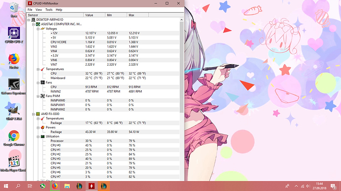

Na 3,3V masz za niskie napięcie - ja bym stawiał na zasilacz, bo jesteś poniżej normy ATX. Przykładowe tolerancje napięć masz np. tu: https://poradnik.kz1.pl/index.php?page=napiecia
Nie sugeruj się tym, że zasilacz masz nowy - zdarzały mi się sztuki, które po tygodniu oddawałem do sklepu…
Tym jakie napięcie pokazuje Hwmonitor to bym zbytnio uwagi nie przykładał.
Choć faktycznie w miarę dobrze jak mógłbyś na innym zasilaczu zweryfikować czy to jego wina.
Warto sprawdzić Mimo to więc to są wyniki z nowego zasilacza 500w prosto z pułki :DDD
tapetka
Nie wiem jak te napisy skopiujesz chyba że chcesz ss mojego pulpitu
Program asus site pokazuje dobrze
Co jest Nie tak ??? może jakieś sugeste w biosie też jest ok
