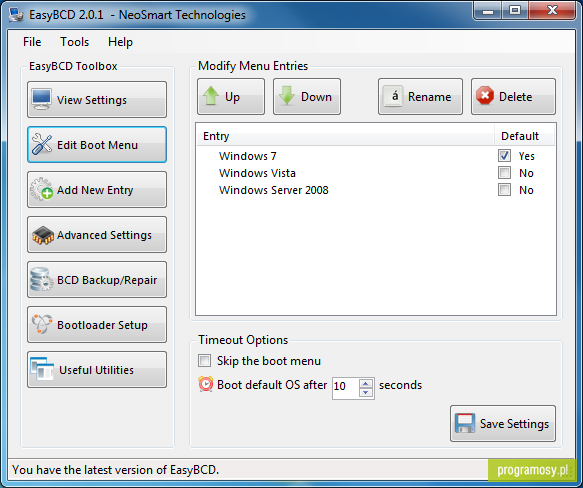

Ten drugi system możesz usunąć w EasyBCD (ostrożnie z tym programem, robisz to na własną odpowiedzialność) http://www.programosy.pl/download/scree … ybcd-2.png
Sprawdź w View Setting który system jest na którym dysku.
Test dla napędu robiłem tym programikiem…ze stronki co mi zapodałeś…ale był na nie…ale jeśli chodzi o sprawę wyboru systemu na starcie to zależy mi żeby usunąć linijkę jednego z nich…bo pojawiają mi się dwa win 7…a hdd mam aktualnie jeden…na pewno gdzieś w rejestrze…po kiedyś miałem podobny problem…tylko skleroza… #-o
Uruchom msconfig (jako Administrator) przejdź do zakładki Rozruch i usuń wpis.
