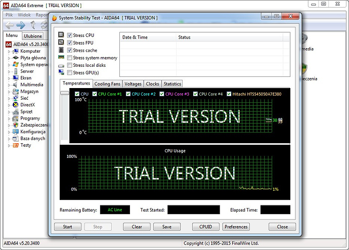

Inaczej, bo nic z tego nie będzie. Ściągaj AIDA64 i tam zapuść test obciążający wszystko oprócz HDD. Potem zarzuć screenem z testu po 10-15 minutach.

powiedz mi jak zapuscic ten test obciazajacy w tym programie ?

Zaznacz pierwszą kratkę w widocznym okienku by system zarządzał plikiem na wszystkich dyskach i restart. Co do AIDA64 to w menu Tools/Narzędzia masz System Stability Test/Test stabilności systemu
Potem zaznacz wszystko poza dyskami i uruchom test
Jak zapyta o naprawę czegoś związanego z GPU to mu na to pozwól.
