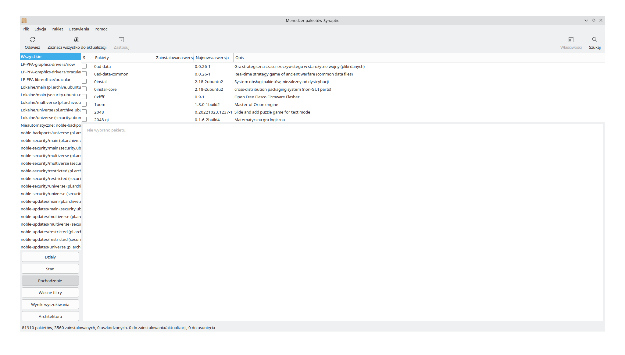

Automatyczna naprawa repozytoriów po aktualizacji distro do nowej wersji
Jak w temacie. Czy istnieje jakiś soft, czy skrypt, który sprawdzi mi pliki sources itd. oraz je tam „naprawi”? Po aktualizacji moich repo od sterowników graficznych, Spotify, LibreOffice, Microsoft Edge czy Chrome’a nie ma lub niepoprawnie działają.
Synaptic pokazuje tylko po lewej stronie systemowe repo i niby sterowniki, a w okienku ustawień - nic. :open_mouth:
Wy, Linuksiarze, pomożecie mi? Ja już ze dwie godziny z tym siedzę. Distro to Kubuntu, zaktualizowane z 24.04 do 25.04. Plasma 6.1.
