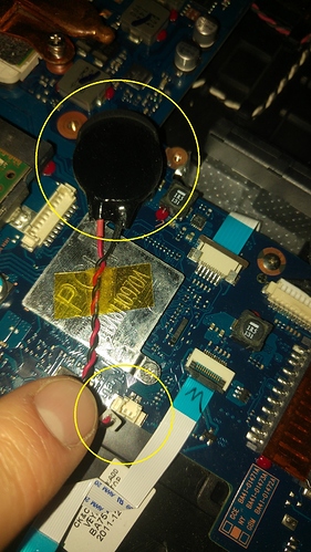

Reset biosu baterią:
  • odłącz zasilacz i akumulator i wyjmij baterię na 10 minut - prawidłowy reset zresetuje w biosie ustawienia daty i godziny.

A z tą baterią BIOSu mogę spróbować tylko muszę ją najpierw znaleźć. Ale to wygooglam.

A tą baterię BIOSu wyciągać czy sobie darować?
Jak chcesz? możesz zrobić - jak masz dobry dostęp.
Po wypięciu baterii nic się nie zmieniło. Tzn. o ile wypiąłem to co trzeba. (pozostawiłem kabelek wypięty ponad 15 minut)

Wszystko wskazuje,że zrobiłeś OK. Jak w biosie po tej operacji zresetowała się data i godzina - bios się zresetował.
