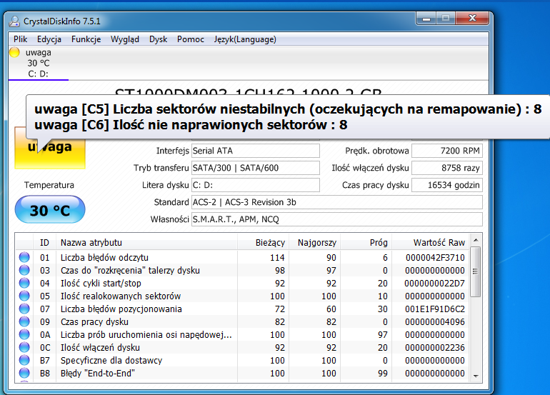

Witam, od pewnego czasu komputer zaczął się samoistnie wyłączać, nie dało się przewidzieć godziny, minuty czy sekundy kiedy to nastąpi. Dorzuce screen z crystal disk info. Chciałbym się dowiedzieć co mógłbym z tym zrobić, kupno nowego dysku odpada do następnego miesiąca…
To niekoniecznie wina dysku! Usterkowy w ten sposób dysk (fakt, że mocno już “sterany”), to co najwyżej zacinanie się, zatrzymywanie pracy systemu itp. zjawiska, ale nie samoczynne wyłączanie komputera.
Moim zdaniem, bierz raczej pod uwagę przegląd i konserwację chłodzenia.

Błędy fizyczne a logiczne na dysku “mała” różnica a stanowcza
posiadasz błędy logiczne które możesz naprawić czasami zwykły skandisk pomoże (ale rzadko) a powinien sobie z tym poradzić MHDD zerowanie i remap dysku (bezpowrotna utrata wszystkich danych na dysku)
próbowałem z tydzień temu tym mhdd ale zrezygnowałem bo nie wykrywało mi dysku

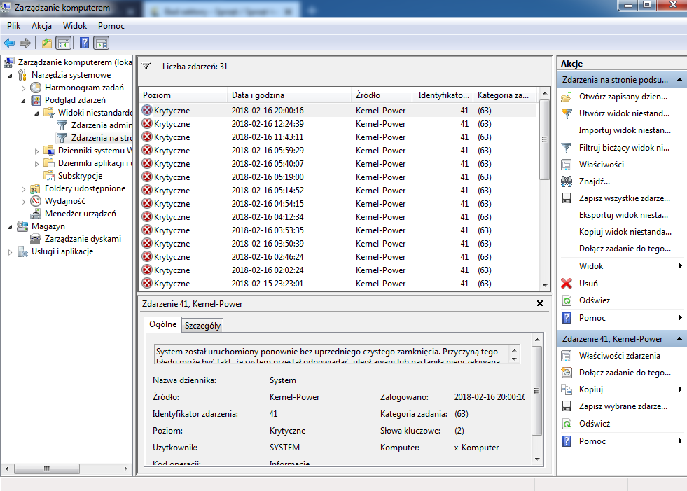

Więc tak, wczoraj wieczorem szperając w komputerze znalazłem to
Szukałem chwile temu trochę na temat tego błędu i sam nie wiem, niby to nie jest przez dysk.
Do przedstawionego zdarzenia 41, jednym z przyczyn może być niestabilny zasilacz. Więc pytanie jaki zasilacz marka moc, jak z czarnej listy, może uwalać choćby dysk, czy płytę główną itp. Możesz pokazać cała tabelę smart.
Najpierw jednak trzeba rozwiązać sprawę z dyskiem tj. naprawić ewentualne błędy logiczne (nie mylić z bad sektorami) które powstają zwykle podczas niekontrolowanego zamknięcia systemu (głowica w tym czasie dokonuje operacji zapisu na dysku) .

Oczywiście dysk wymaga próby naprawy. Z tym że najpierw trzeba ustalić źródło nagłych przerwań. Bo co ci z naprawiania dysku jak np. zasilacz czy nieumiejętne podkręcenie ,może się przyczyniać do; między innymi do powstawania niestabilnych sektorów czy nawet badów przez nagłe przerwania. Więc jak na razie, nie wiemy czy dysk jest przyczyną czy skutek niekoniecznie od samego dysku. I dlatego pytanie; jaki jest dokładnie zasilacz i inne pytania które podałem we wcześniejszych postach.
To może być pewnego rodzaju “perpetuum mobile” tj. jedno napędza drugie plus klasyczne pytanie co było pierwsze ? Jajko czy kura ?
Generalnie jeżeli dysk wytrzymie jeszcze niecały miesiąc bez naprawiania to myślę, że można to olać. Zasilacz whitenergy 400w.
Ostrożnie można stawiać tezę na samoistne wyłączanie komputera na : zasilacz bądź nie podaną a możliwe że wysoką temp. procesora, chipsetu, sekcji zasilania, karty graficznej albo wszystko wymienione naraz. A stan dysku prawdopodobnie pogarsza się od nagłych wyłączeń, przez możliwe wyżej wymienione przyczyny. Jak wyłączenia będą się systematycznie powtarzać, to nie wiadomo czy wytrzyma ile byś chciał. A w jakim stopniu dojdzie do uszkodzenia i za którym razem to też nikt raczej nie przewidzi.
