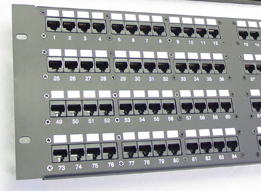

Co to za tablica? Chodzi Ci może o patch panel, patrz zdjęcie poniżej (nie patrz na ilość portów/wielkość, Ty możesz mieć mniejszy).
