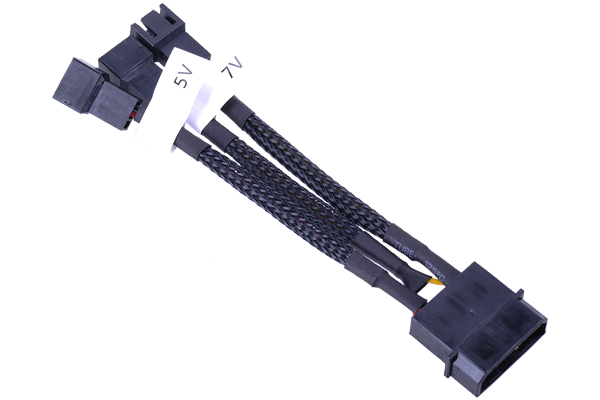

Zastanawiam się jeszcze czy ten adapter nie byłby lepszy, ale widzę, że on jest na 3pin tylko a ty masz 4pin:
Ja u siebie mam coś takiego:
i dolutowane dwa 12 woltowe wentylatory do linii 5V. Wystarczająco dobrze dmuchają i ich w ogóle nie słyszę.
Inną sprawą jest to czy podczas długotrwałego obciążenia procesora 7V wystarczy do jego schłodzenia oraz to czy płyta główna bez podpiętego wentylatora do CPU FAN nie będzie sygnalizować błędu.
