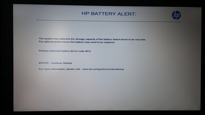

Mam problem z baterią w laptopie HP ProBook 650 G1.
Bateria jest z 2014 roku, używana sporadycznie.
Pewnego dnia pojawił się na laptopie alert (UEFI) o rozważeniu wymiany baterii na nową i pojawia się do dziś.
Bagatelizowałem to, zwłaszcza że bateria pracowała bez problemu przez kilka godzin.
Zaczęło mnie to irytować, gdyż po każdym uruchomieniu laptopa musiałem zatwierdzać ten alert.
Zainstalowałem aplikację BatteryBar, która wykryła mi pojemność baterii na 15 mWh!!!
Fabrycznie jest około 42000 mWh.
Sprawdziłem dokładnie, że fizycznie bateria trzyma ponad 4 godziny pracy, więc stwierdzam, że ogniwa są w porządku.
Jest jakaś możliwość “naprawy” informacji o wyświetlaniu faktycznego zużycia ogniw? Szkoda mi wymieniać dobrą baterię na nową.

Alert jaki pojawia się przy starcie:
Ten battery Bar to ma zwalone API do baterii od Windows 8 w górę, więc bym mu nie ufał wiernie.
Jak taki sam stan pokazuje raport z narzędzia systemowego powercfg -energy (Windows 7), powercfg /batteryreport (Windows 8 / 10) to widać coś jest nie tak.
Zajrzyj jeszcze na stronę HP, a potem do P&T Brothers, gdzie może znajdziesz sposób na rozwiązanie tego problemu.
